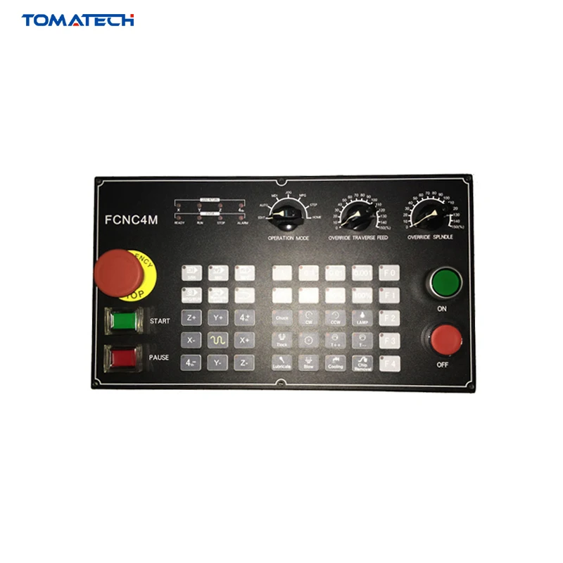

tu peux aussi prendre un panneau type CN sur aliexpess, ils font des copies de fagor &co
c'est une simple matrice, tres simple a interfacer. Souvent tu as l'AU et tous les boutons necessaires à l'usinage + des boutons configurables. A voir comment mach ou UCcnc peuvent etre interfacés
J'y ai pensé aussi (j'avais vu celui-ci par exemple) mais malheureusement ils sont soit hors de prix, soit il y a assez peu d'informations sur les dimensions, et les écrans semblent assez petits.. Je vise un 15" de mon côté pour avoir un peu de place pour les gros doigts ^^
Mais si tu as des pistes je suis preneur!

Tu as alors l'option de trouver des panneaux de CN sur ebay sans la partie écran. J'avoue ne pas avoir cherché plus que ça mais si tu vas dans cette direction ça m'intéresse car je vais avoir le retrofit de ma fraiseuse qui arrive
C'est vrai que je pense de moins en moins à ebay.
Après comme je partais sur un écran tactile, ça réduirait le nombre de boutons physiques donc à voir si ceux de "vieux centres" sont adaptés.

Pour les claviers CN, j'ai regardé un peu plus, mais au final ils reviennent souvent au même prix que couterais un clavier membrane sur mesure, avec du coup les bons boutons que je veux a l'endroit ou je veux...
