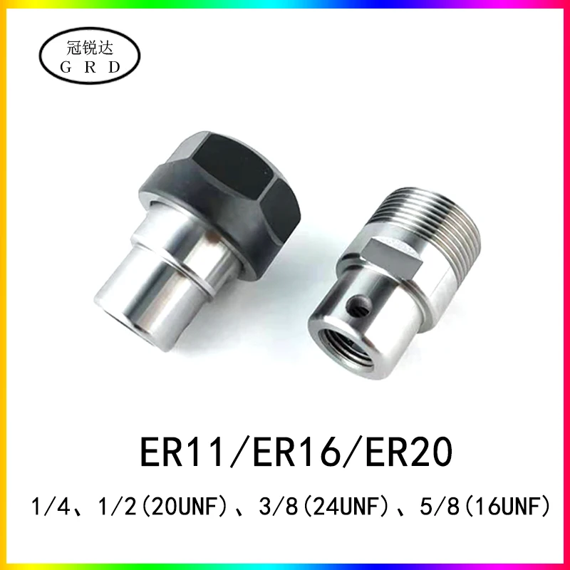

La magie d'Aliexpress, on trouve plein de truc. Y compris un adaptateur 5/8-16 vers er25 :)
Papygraines
Sais-tu si ça existe en autre taille (genre 1/2) ?
Arachneon
Par contre je n'ai pas la clé Er25 (ne pas se fier à la photo, il faut bien une clé ER25). J'ai l'impression qu'en serrant a la main "fort" en bloquant l'axe de la perceuse avec une clé, ça sert assez. Qu'en pensez vous ?

Avec une fraise de 16 et une pince qui fait juste 16 d'ouverture (c'est quand même super bien ajusté) j'ai l'impression que ça pince fort quand même... Mais bon a voir à l'usage.
Intéressé par la version en 1/2-20 ?
Papygraines
Non, je n'ai pas les pinces... Je tourne seulement en ER40 sur le tour.
Arachneon
Ha oui, ça va pas jusqu'à la, ça s'arrête à du 25.
Arachneon
Je ne sais pas si cela faisait sens, mais pour moi le but était de :
  • Réduire la distance bout de la fraise --> axe de la perceuse pour réduire les effort transversaux sur l'axe de la perceuse
  • Limiter l'usage d'un mandrin sûrement pas trop fait pour les effort transversaux...
Arachneon
Faut que je les achète....je n'ai qu'une 15-16 pour l'instant.
Arachneon
Ha désolé pour la confusion, moi je n'ai rien, je pensais que tu voulais en prendre un sur Aliexpress.
