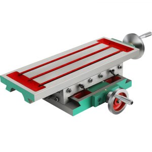

J'ai récemment acheté une perceuse Syderic (je rajoute quelques photos en PJ).
J'aimerais y ajouter un table croisée pour gagner en précision mais également parce que j'ai appris à travailler avec ce genre de matos et que c'est quand même bien pratique.
Je ne cherche pas une précision olympique mais pas du bas de gamme non plus (avec la machine m'a été donné un étau croisé mais c'est une vraie merde).
Je me demandais si l'un de vous aurait éventuellement un retour d'expérience concernant les tables de ce genre que l'on trouve sur ManoMano :
https://www.manomano.fr/p/table-cro...ision-475-x-150-mm-8331045?product_id=8629680
ou si les tables croisées de chez RC Machines sont mieux ? (mais plus petites avec une course plus limitée) :
https://www.rcm-machines.com/fr/acc...ise-205-x-90-mm,--x--130-mm,--y--70-mm/rckt4n
Sinon je change également le mandrin de la perceuse parce que l'ancien propriétaire l'a flingué en tentant de fraiser avec ... j'ai opté pour un mandrin autoserrant B16 de chez RC avec un cône M1 :
https://www.rcm-machines.com/fr/acc...e--tenon-pour-mandrin-cm1-sur-cne-b16/rcm1b16
Voilà si vous avez des conseils ou retours d'expérience concernant ce genre de matériel je suis preneur.

Pour la table croisée, il y a aussi ce genre de modèle, vendu sous plusieurs marques chez la zone
Prix de 157€ (Vévor) à 190€ à peu près

Bon du coup ce qui ressort de tout ça j'ai l'impression c'est que dans ces gammes (130 à 150e) c'est un peu kiff kiff ... Celles proposées par RC Machine ont l'air d'un peu meilleure facture mais quand même vachement plus petites, le choix reste à faire !

J'ai vu cette table croisé chez Vevor à moins de 100 euros (et j'ai impression que la livraison et gratuit)
Bonsoir David,
C'est bien la même. Dans les commentaires sur la zone, ils se plaignent des ajustements approximatifs, du jeu et du mauvais état de l'emballage à l'arrivée du colis.
J'ai regardé aussi sur Vevor, mais je ne l'avais pas trouvée.
J'ai installé cette table croisée sur mon pied wabeco et je me permets de petits fraisages sans soucis (mais c'est un autre sujet). Je vous remets en garde sur Vevor ! Ils semblent reprendre les "ratés" dans les gammes produites pour X marques ou vendeurs... donc moins chers mais avec défauts (meulage/ fraisage mal fait, jeux par mauvais réglages, lardons tordus...). Donc mettre un peu plus cher mais par un autre vendeur. Perso j'avais pris chez chaneau (lien ci-dessous) et pas de problèmes.

Retour tardif sur cette table Vevor, je n'ai pas eu de problème de transport ni d'emballage.
Techniquement :
- Assez propre, un peu de "mastic" dans des soufflures sous la peinture, sur des surfaces "non fonctionnelles". La table est belle, mais je ne l'ai pas controlée.
- Les deux écrous principaux ont une surface de pose sur leur bâti brute de fonderie (fond de moule plan ?). Mais il n'y a pas de point dur sur la totalité des déplacements.
- Les lardons de rattrapage de jeu sont en acier étiré. A ébavurer, toiler pour un mouvement doux.
- L'échelle de déplacement est gravée directement sur les manivelles, pas de remise à zéro, car pas de tambour indépendant. La partie fixe en face n'a pas de repère zéro.
- Les rainures en Té sont brutes de fonderie, mais "propres". Elle ne peuvent donc servir de référence pour la pause d'un étau par exemple.
- Le profil de ces rainures n'est pas aux normes, il faut réduire la hauteur des écrous en Té normalisés.
- Les vis de blocage de déplacement et de tenue des lardons ont leur extrémité brute de roulage (cuvette). Cela se corrige.
- Les queues d'arondes sont justes fraisées de profil, avec un peu d'ondulation. Mais les portées semblent bien parallèles, pas de coincement.
Bref, pour du bricolage assez propre, c'est OK, on en a pour son pognon, moyennant quelques finitions.
