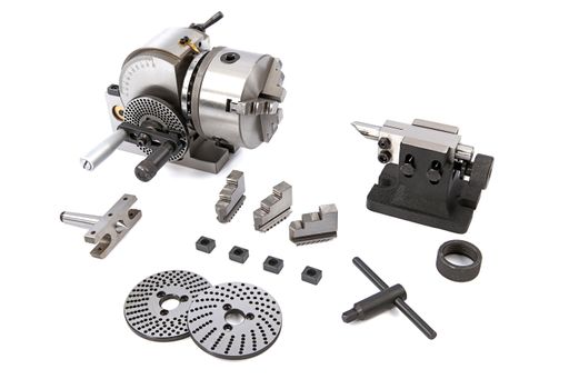

n'ayant pas eu de réponse sur mon annonce d'achat
Je vient sollicité votre aide pour le choix d'un diviseur pour ma petite fraiseuse.
Je pense m'oriente vers un BS-0 ou vers un BS-1
D'après vous quelle est le plus intéressant en dimension pour ma machine ?
Pour le BS-1 sur le site de
il précise dans la description que
  • La BS-1 est aussi munie d'une indexation différentielle pour tous les numéros de 2 à 380 et pour la coupe en spirale
Est ce le cas ou une erreur du site ?
ensuite vient le chois difficile du site et de la marque
j'ai repérer vertex, HBM et Optimum (optimachine)
A les voire on direr les même avec juste l'étiquette qui change mais je sais aussi que les finition ne sont pas toujours identique.
Y a t'il des possesseur parmi vous qui pourrait m'en dire plus sur c'est different modèle et leur difference ?
Voici les site que j'ai repérer les connaissez vous et sont il fiable ? si vous en avez d'autre je suis preneur aussi.
Merci d'avance à tous se qui prendront le temps de me lire et m'aider.
Amicalement,
Lucuferus
Le BS1, c'est le BS0 en plus gros. Il y a aussi les versions avec un J en plus (BS1J par exemple) qui comprend un mandrin 3 mors en plus. A voir).
Pour avoir pu comparer un "noname" et un Vertex chez RCM par exemple, mais pour avoir aussi acheté un noname qui s'est révélé défectueux et un Vertex ensuite, il y a réellement une différence, tant en fabrication, qu'en finition et qualité. Pour un usage ponctuel, un Vertex est peut-être un peu luxueux, mais on n'a pas de surprise. Avec le noname, le plateau n'était pas bien centré. La "grande roue dentée" s'est bouffée en 2 temps 3 mouvements.
Ce n'est que ma petite expérience de débutant permanent !
