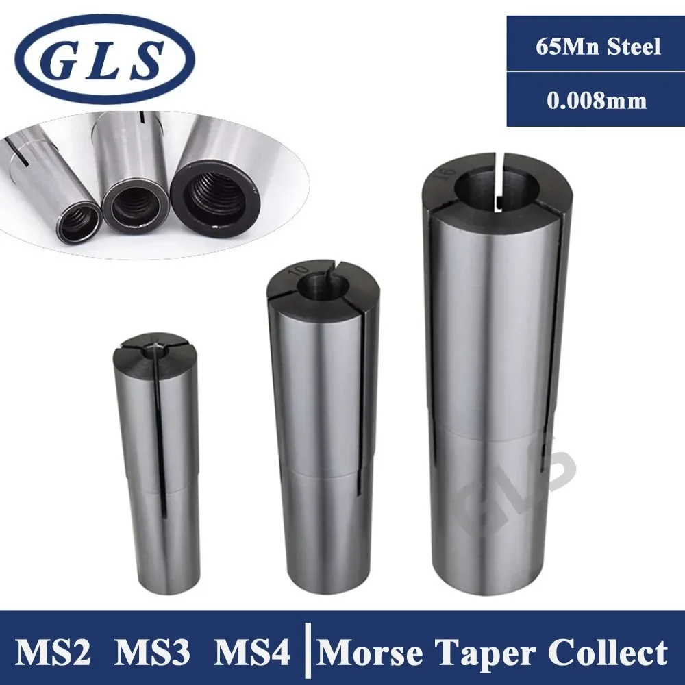

Pour passer d'un porte-pince à une pince à tirer tu gardes le même tirant...?
Just found...
MT3 Collet Chuck D3 4 5 6 8 10 12 14 16 18 20mm
:siffle:
Si tu peux te le permettre, ne fais pas l'impasse de certains diamètres, ils sont tous utiles, à mon avis prends la version 11 pcs..
Pour ma part et pour me faciliter les tâches, j'ai même complété/augmenté mon jeu de base avec plusieurs du même diamètre, surtout dans les plus usités, c'est le top à utiliser ! .. et quand tu y aura goûté tu pourras plus t'en passer..
:partyman:
Oui sans souci.. sauf quand c'est une dimension particulière, là je sors le mandrin CM3, et il faut que les queues de forets soient impeccables..
D'ailleurs je me demande si il serait pas utile de prendre quelques pinces en impérial, pour le 3.2mm par exemple
