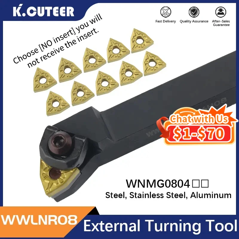

j'utilise régulièrement de la plaquette WNMG-080408 en CBN, provenance asiatique, l'avantage ce sont les 6 faces d'usinage pour une 10ene d'€ la plaquette.
Le porteur coute aussi cher et existe aussi en aléser/dresser ce qui réduit grandement le nombre de plaquettes sur l'étagère puisque communes...
Ces plaquettes me servent a réusiner des masses de vilebrequin moto, aucun idée de la dureté, j'estime ca entre 50 et 55HRC) et ca fait le job.

Merci pour l'info ! Aurais-tu des liens de ce que tu achètes (plaquette et porte plaquette) ? Car sous une même dénomination, on trouve vraiment de tout au niveau qualité.
voila des outils inter/exter que j'utilise, la même plaquette se monte, ce qui est plutôt pratique, 6 arrêtes de coupe pour les classiques et CBN et une seule pour les PCD.
La barre à aléser/dresser peut même se monter sur une tête a aléser si choisie au bon diamètre.

    Attention : le porte outil que j'ai acheté est un porte outil extérieur ... du coup il a talonné contre la "couronne" de centrage ... heureusement vu qu'il est en acier "aliexpress", c'est lui qui s'est usiné plutôt que le mandrin :whistle:
