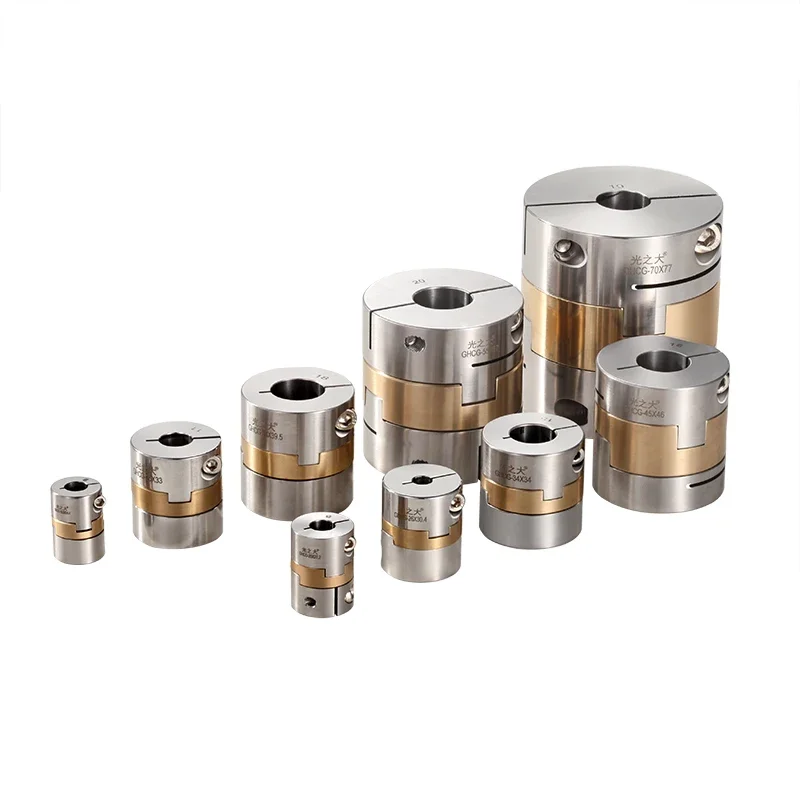

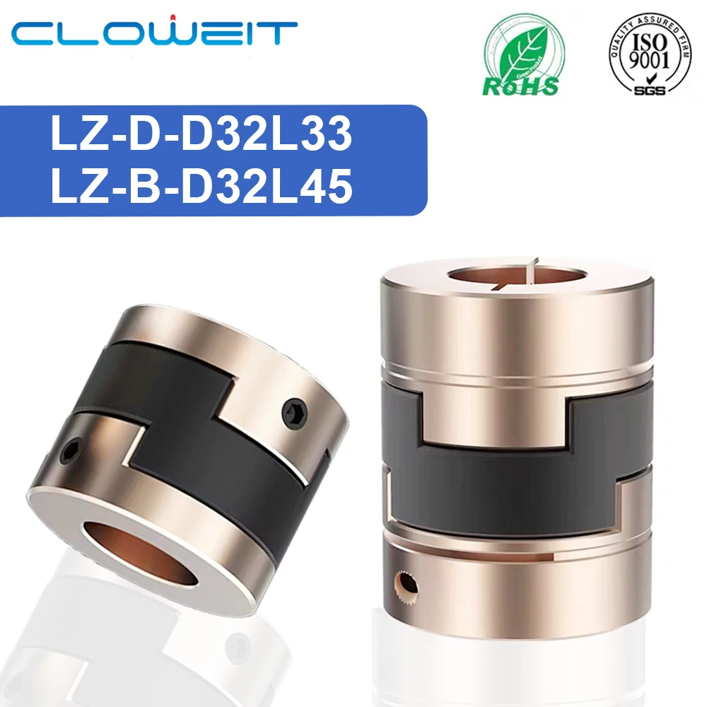

Un Joint de Oldham semble réalisable en DIY...
Pcq acheté... ca pique... même chez A-E... :siffle:
Edit: bon celui ci-dessus était en Inox/bronze...
Si Alu ca devient plus raisonable...
Mais la partie centrale est en nylon...
Oui mais quid des potentiels points durs qui pourraient apparaître si pas parfairment aligné... :7hus5:

on voit que le MPAP oscille un peu... donc un accouplement élastique (mais pas trop... comme l'aurait été une transmission par courroie) me semble AMHA ad'Hoc...
J'ai eu exactement le même souci sur ma code de Z et comme le conseille @JieMBe j'ai fabriqué un Oldham.
JieMBe
C'est pour ça que je les .....suppriment toujours .
Quand je parle de décalage angulaire, c'est en torsion entre les 2 noix de l'accouplement. Et ça, on ne peut pas le supprimer avec un accouplement élastique.
JMB
OK merci.
C'est ceux que j'avais trouvé en 2° recherche...
La pièce centrale est en Nylon... c'est OK ?
JieMBe
Oui du nylon sur de l'alu anodisé, c'est très bien. Si tu bosses avec en 3/8 pendant 15ans, tu consommeras peut-être 2 ou 3 de ces pièces :???:
JMB
Commandé...
Autant mettre toutes les chances de son coté...et profiter de l'expérience des autres.
