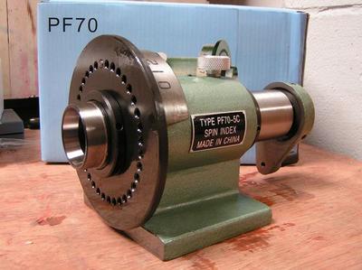

Comment se fait le guidage axial ?
Je crois voir à l'arrière trois vis "pointeau" ou bien "à bout plat"
Cette bague est-elle vissée sur la broche ?
J'avoue que dans l'incertitude de la qualité de ce guidage axial, j'ai jadis renoncé à l'achat de la bestiole ...
Coucou les copeauteurs, il faut toujours prendre en compte l'expérience de nos membres qui maitrisent l'art qui nous réunit ici. en l'occurrence, à l'usage je me suis rendu compte de la justesse des questionnements de @Vapomill.
J'ai donc contacté le vendeur asiatique qui m'a proposé cette superbe bride en lieu et place de la bague et de ses " vis pointeau:siffle:
Et à quelle conditions/prix...?
Des conditions très économiques et parfaites pour les bricolos que nous sommes, car cette bride est une réponse personnelle à celle du vendeur qui n'a rien d'autre à offrir que ce qui est monté d'origine sur le diviseur. J'ai donc fait une 'mauvaise plaisanterie':siffle: pour voir ceux que cela interpellerai, mais tu es le seuil mon ami, à t'être interrogé:wink::smt023.
en fait j'ai réfléchi à une solution simple à mettre en œuvre, pérennes et réalisable avec ce que j'avais sur les étagères. Je suis donc partie d'une chute de C45, j'ai usiné un alésage pour un glissant vraiment juste à la limite du blocage. Puis perçage et lamage et taraudage de quatre emplacement des btr. Ensuite à la fraise scie on crée les mâchoires du collier de bridage, puis un passage à la cabine de sablage avant le brunissage.
Enfin pour terminer et ajuster les jeux, on monte une pince dans la broche, on enfile la bride, puis derrière la bague d'origine, et en vissant le tirant on approche la bride jusqu'à obtention d'un jeu minimum permettant juste la rotation un peu grasse mais sans point dur, on serre les btr du 'collier'.
