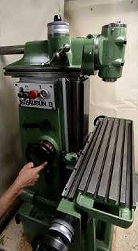

Restauration Schaublin 13 - Broche horizontale dernière génération

Après démontage on comprend ceci:
La cage extérieure du roulement conique supérieur n'a pas d'épaulement servant de butée de fin de course/d'enfoncement, quand tu regardes le corps en fonte nu, le premier épaulement de la partie supérieure est pour servir de butée de à la chicane 'mariée' au capot de fermeture, le deuxième épaulement à la chicane où se loge les ressorts. sur ces fameux ressorts vient s'appuyer une cale rectifiée, sur cette cale vient s'appuyer la cage extérieure du roulement conique supérieur. Plus tu visses l'écrou à ergot plus la cage descend, et plus tu rattrapes le jeu de battement à l'engrainement du couple pignon sur broche et pignon de renvoi du palier. La cale rectifiée est calculée pour que l'on ne puisse pas dépasser une profondeur de rattrapage maxi. donc au passage toutes les têtes où l'écrou est vissé jusqu'à avoir bieeeeeeeeeeeeeen rattrapé les jeux pour bieeeeeeeeeeeeeeeeen les supprimer, sont des têtes dont les roulements sont fusillés et dont les pignons risquent d'avoir bien morflé voir de casser avec le temps car ils seront vraisemblablement en appui sur les deux flancs en simultané.
Pour avoir le battement souhaité, il faut faire le pré serrage, puis assembler le palier de renvoi à la broche verticale, et visser l'ergot jusqu'à obtention d'un jeu mini. La théorie de mémoire est de 3 à 5% de la valeur du module des pignons concernés, perso j'ai fait fait une cote 'mal taillée' pour des pignons qui l'étaient bien eux:mrgreen: . J'essayerai de trouver le temps de te faire une vidéo.
autrement je suis très satisfait du résultat, le faux rond est proche de zéro, on doit être à 3 ou 4 microns de faux rond max, sachant que je n'ai pas eu le temps d'enlever (et même oublié en fait...) la saleté et la légère fleur de rouille déposée en entrée du cône de broche. :roxxx:

Dans la semaine la fraiseuse a été reposée sur une palette un peu plus 'honnête' , de façon à pouvoir retourner chez son propriétaire dans un transport sécurisé au mieux, car même s'il s'agit de quelques kilomètres, on n'est jamais trop prudent. La lampe a été complètement remontée, le frein de broche est correctement connecté et fonctionne à merveille, et la table que son propriétaire lui avait 'trouvé' (trouver, synonyme du verbe acheter, mais qui de façon très hypocrite permet au passionné de justifier malhonnêtement avec les dépenses qu'il engage pour ses machines:mrgreen:) a subit un nettoyage en bonne et due forme, et s'est vue être mise au vert... réséda comme le reste de la Marie-Antoinette.
D'ailleurs mis à part 3 petits contacts avec une fraise de diamètre +/- 6mm (et qui ne s'enfonce pas de plus de 1mm), elle est dans un très bel état géométrique, avec encore beaucoup de fleur de grattage présente, et qui plus est, c'est une table de dernière génération.
Le rodage des broches est commencé, et le cône de la broche verticale est enfin nettoyé de la fleur de rouille et de la vielle graisse collée. Ce fût une opération simple mais longue et un peu fastidieuse mais qui révélât une belle surprise. Après contrôle du faux rond avec un pupitast échelonné aux 2 microns, quelle satisfaction de constater que le faux rond est inférieur à 2 microns!:tumbsupe:
la 'tite vidéo qui va bien:wink:
Pour récap moins de 5 microns pour la broche horizontale et moins de 2 pour la verticale, sur une machine qui a presque 45 ans et qui reviens de loin, je pense que c'est vraiment engageant, quand on voit des machines neuves à 15000€ qui font pas mieux pour ne pas dire moins... Mon ami ne va émousser ses fraises à cause du faux rond:ripeer: les autres contrôles de la géométrie selon la méthode Salmon (qui avaient déjà été fait) vont être refait maintenant que la reconstruction est terminée, mais je crois déjà pouvoir affirmer que le poto va tourner les volants d'une Schaublin 13 dont la géométrie est assez exceptionnelle dans celles possédées par des particuliers.:-D
Et de quelle façon :smt041 ! Elle est en état hors concours :prayer: !

ça y est, Marie-Antoinette est prête à retrouver son Louis roi des copeaux. Elle est toute nettoyée, et même qu'on l'a un peu briqué:-D.

Mais avant qu'elle ne reparte d'ici la fin de semaine chez mon ami, je n'ai pas résisté au plaisir de faire quelques photos qui la présente comme on la voit lorsqu'on est dans la même pièce qu'elle.
Ici quelques clichés de la star helvète qui pose en habits réséda:-D
Toujours pour le plaisir, la fleur de grattage bien propre
Autrement, comme en début de poste il y a des questions quant à la géométrie de la machine, j'ai essayé de vous faire quelques vidéos pour vous montrer l'honnêteté des résultats obtenus. par contre n'étant pas un pro des vidéos et du net j'en ai perdu 2 je ne sais pas trop comment:smt013:smt014:smt021
