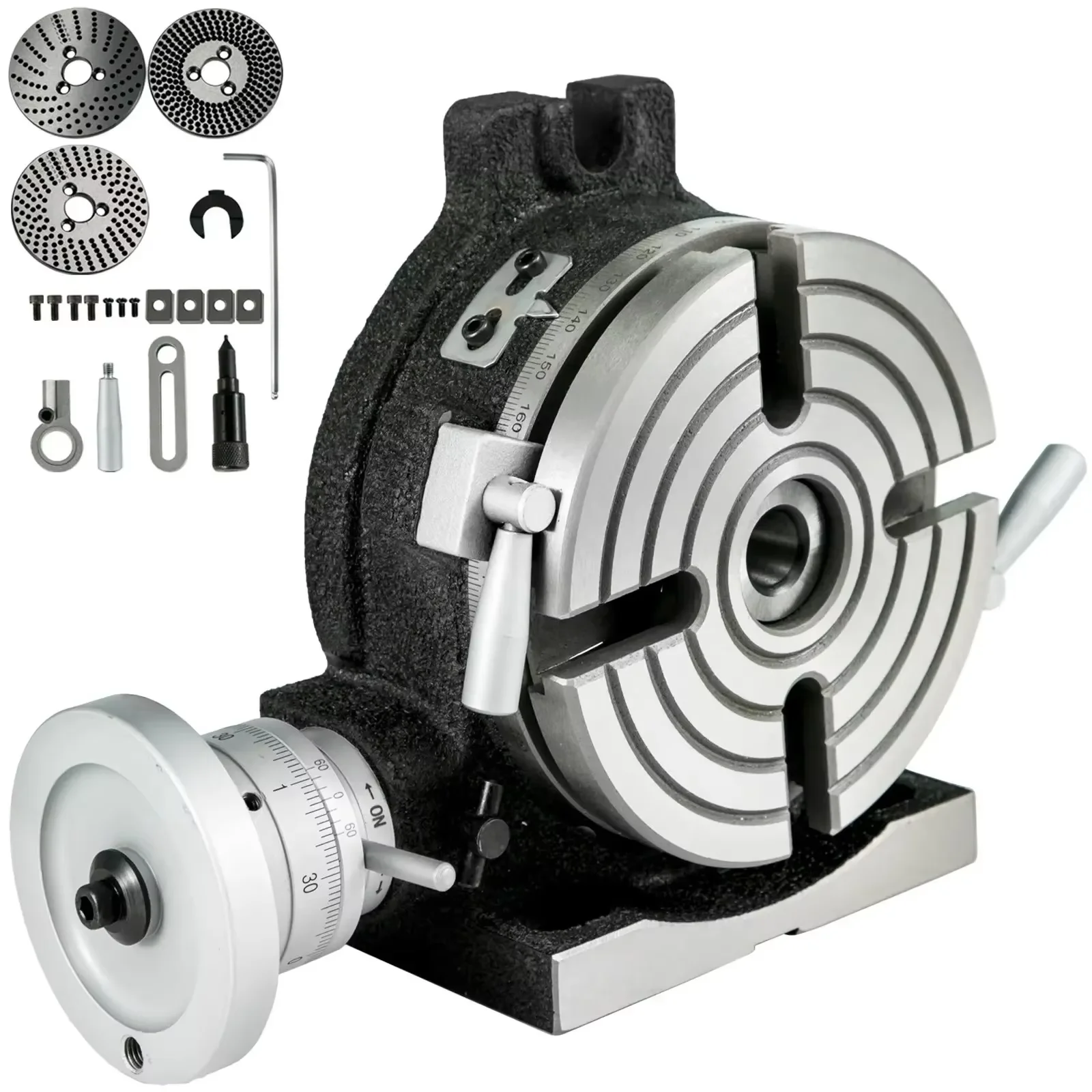

Je recherche un diviseur orientable de taille moyenne pour installer sur mon combine MU200.
Je suis "tombé" sur le modèle Vevor BS1 qui est d’ailleurs en vente sur d’autres marketplace. J’ai regardé pas mal de vidéos sur ce modèle mais j’ai du mal a me faire une opinion et souhaiterais avoir un retour de membres du forum qui auraient acheté cet accessoire.

Je possède ce diviseur, j'ai réalisé plusieurs pignons sans problèmes sauf que certaines divisions sont impossibles (63,127...par ex). Sans ça il fonctionne très bien. Je l'ai choisi pour sont petit encombrement, il est complet pour un amateur comme moi pour qui il est fait, sans plus.

63 c’est un multiple de 7 et on doit pouvoir trouver solution. Pour 127 c’est un nombre premier et les nombres premiers au dessus de 49 ne sont pas réalisables avec les disques a trous fournis.
Est ce qu’il y a un vernier en degrés sur les disques ou sur l'axe de la manivelle ?

Pas vraiment un vernier à mon sens mais une partie tournante graduée de 0 à 360 et un index fixe. Cette partie tournante est percée de trous sur son flan et une clavette vient s'y loger pour bloquer l'ensemble (mandrin ou pousse-toc). Je ne sais plus à combien de degrés sont placé les trous, je n'ai pas le diviseur sous les yeux.
Je posais la question sur l’axe de la vis sans fin qui fait 9 degrés par tour ( 1/40). Sur les tables tournantes il y a des graduations sur l'axe de commande en fraction de degrés.

J'ai un 5", qualité correcte pour le prix.
En 5" :
En 4":
Le mode d'emploi, traduction de traduction de traduction par IA, est un charabia incompréhensible !
Je l'utilise sur une "petite affûteuse universelle" maison pour affûter les lames circulaires.
J'obtiens de bons résultats .
J'ai aussi taillé quatre satellites de différentiel d'une "Léon Bollée" (c'est quoi ça ? eh, eh !). Ça tourne rond après rodage sur le tour...

Il y a ce modèle là un peu plus petit en version 4 pouces.
Il n’est pas inclinable et n’a pas de mandrin, mais avec vernier et plaques de division. L'avantage c’est que je pourrais le positionner a l'horizontale et a la verticale car il est moins volumineux.
Table rotative Sihao MT-2 4 pouces/100 mm 6 pouces/150 mm, plaques de division horizontales et verticales à 4 fentes pour fraiseuse
