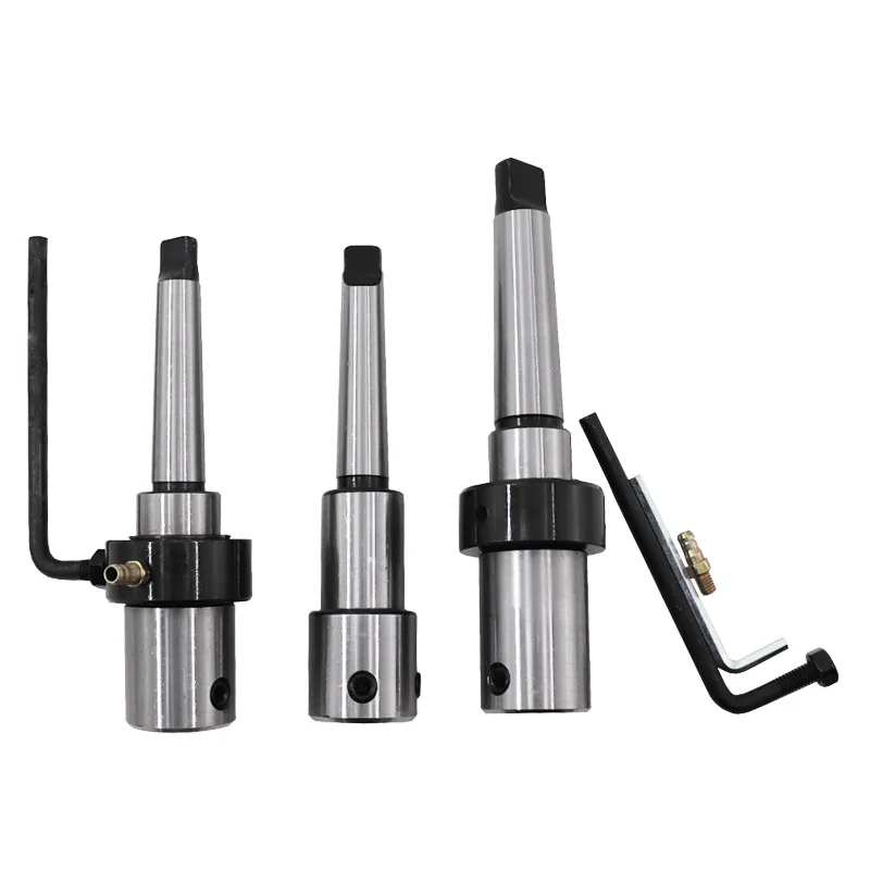

Bonjour à tous, je souhaite acheter des fraises à carotter (annular cutter) pour ma fp1 mais je suis en cm4 et très peu de porte weldon 19mm en cm4 ou cher, j'ai trouvé cette pince qui va parfaitement dans mon porte pince mais c'est une 18mm, il y a t-il possibilité de l'agrandir d'un mm pour passer de 18 à 19 ?
Voici le lien
Ce serait parfait si c'est possible
Merci !
On trouve des portes outils pour fraise 19.05 en CM4 sur Aliexpress. L'avantage c'est que tu peux avoir l'arrosage avec.
Pour le porte outil ça dépend de sa qualité, si il est trempé ça va être coton de l'agrandir...
aurais-tu un lien ? merci
Pour un porte outils trempé il faut usiner avec les plaquettes type cbn ou par meulage avec une petite broche montée dans le porte outils.
