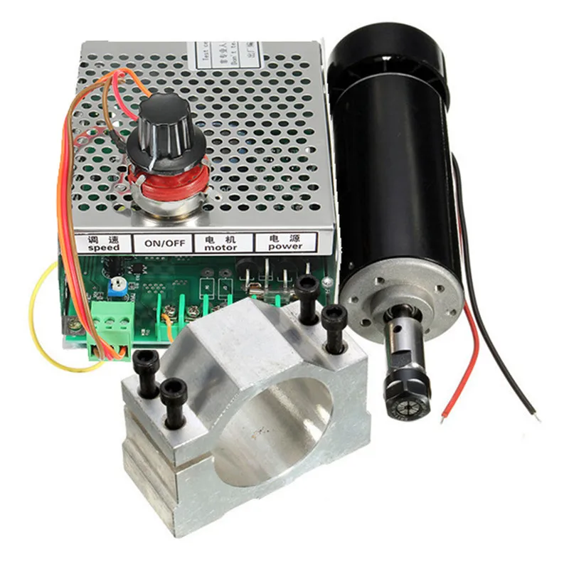

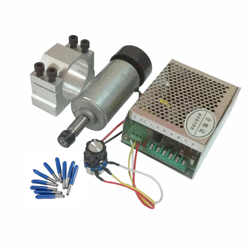

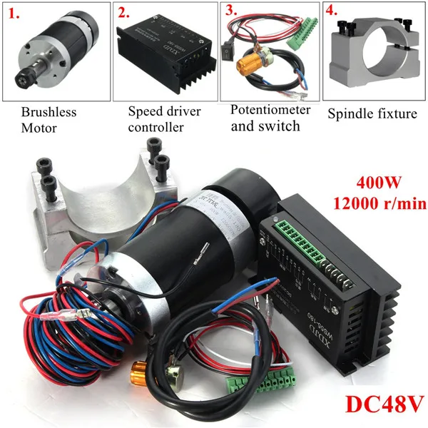

Pour le même prix ou quasi pourquoi pas une broche comme sur les cn.
C'est plus précis et il y a toute les tailles, c'est monté sur roulement et si tu fait du "leger "fraisage ca passe . avec ta perceuse tu faisais du fraisage ? pas du tout fait pour car ca a un jeu énorme...

On est souvent entre 45 et 50mm et toit t'as 43. Faut voir si il n 'y a pas des broches en 40mm car ce serait nettement mieux et précis qu'une perceuse.
Je te met des liens vite faite de différentes puissances jusqu'a 2200w ...

Merci @escaliermeca effectivement, pour le fraisage, ça ferait le job mais si j'arrive à adapter, et je ne veux pas perdre la possibilité d'incliner le support au bout du bras horizontal... faut chercher et réfléchir... bonnes pistes à creuser.
