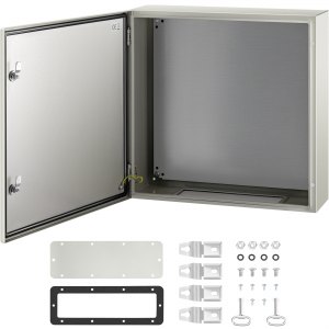

Je commence serieusement à penser "armoire electrique"
le plan electrique est fait, l'armoire electrique achetée 60x60x20cm, les composants achetés,
j'en suis là, autrement dit loin de voir les premiers copeaux :mrgreen:
que faut il prevoir pour la ventilation de l'armoire ?
celle ci comportera tous le composants y compris le VFD,
j'imagine bien deux ventilos, l'un en extration, l'autre en souflant mais quel diametres ? 60,80,120 mm ?
voici un pre positionnement des composants (la plaque en bois represente le VDF) :

Pour le conditionnement thermique de ton coffret électrique, il faut mettre le coffret en surpression.
Donc tu aspires de l'air exterieur au travers d'un filtre.
Tu installes sur une face latérale en bas un ventilateur/filtre de ce genre:
Et sur la face opposée en haut, une grille d'aération simple.

un seul ventilo de 106 mm suffira ?
Le ventilo du lien (que je t'ai mis comme exemple) est un 80×80 et fait 45 cfm soit 1.3 m3/min...
Si tu as peur que ce ne soit pas assez, tu mets plus gros..
Celui-ci fait 60 cfm soit 1.7 m3/min...
Le plus important est de garder le filtre bien propre... sinon le debit chute drastiquement...
Et plus tu mets un gros ventilo plus tu fais passer plus d'air du local (chargé de poussières) dans ton filtre... et tu verras tu seras étonné quand tu nettoieras ton filtre...
Ton coffret fait 0.07 m3 donc tu vas recycler l'air (théoriquement) 20 fois par minute...
Un autre point important est de mettre ce qui chauffe le plus en haut...

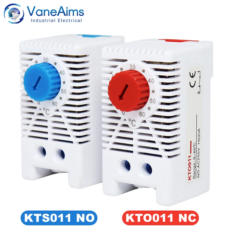

Ce que je fais aussi quand je fais des coffrets électriques (métalliques) c'est que je commande le ventilo par un petit thermostat d'ambiance (installé au "plafond" du coffret) de ce style:
Comme ça je ne fais tourner le ventilo que quand la température monte dans le coffret... et je ne fais pas circuler de l'air au travers du filtre inutilement (pour seulement l'encrasser)...
Au niveau du bruit, il n'y a pas trop de choix... le debit (dans une petite section) fait du bruit...
Un autre avantage du thermostat...
Ton ventilo ne tourne que quand ta machine travaille (donc là tu ne l'entends plus) et un peu après (pour redescendre la t° dans le coffret)... mais pas pendant toute ta periode de préparation.

Ton coffret est bien en métal? (CEM)... :7hus5:
Pas de coffret bois.... ou plastique.. :smt112

oui bien sur, il me reste encore quelques notions que tu m'as inculquées :mrgreen:
coffret acheté ici :
je vais prendre le thermostat , c'est une bonne idée et pour le prix :mrgreen: j'en suis plus à ça prêt.
le thermostat fonctionne t il en 24Vcc ?

Perso je mets le ventilo en 230 Vac...
Mais le thermostat est un thermostat mécanique... donc contact sec (libre de potentiel).
Pour le thermostat, bien prendre celui pour le refroidissement (bleu).

20cm de profondeur me parait pas énorme pour y caser le VFD sans bloquer la fermeture de porte avec le panel/bouton en façade. Ca passe ?
Oui, le VFD fait 15 cm de profondeur donc ca passe avec 5 cm de gras pour la porte.
les espaces préconisés pour les drivers entre chaque composants sont respectés pour une bonne circulation de l'air.
et pour ce qui est des goulottes, elles font 25x40 mm , donc pas vraiment très haut acheté chez EMDistribution (il n'y va pas y avoir 15 kms de cable)

également j'ai acheté comme préconisé par Patrick le thermostat que je règlerai à 30°c, et le ventilo avec filtre.
(même en été, mon atelier monte rarement au dessus de 21°c)
à l'usage je verrai bien si le ventilo est toujours en fonctionnement ou si il s'arrête de temps en temps. en fonction du résultat j'aviserai pour un deuxième ventilo.
