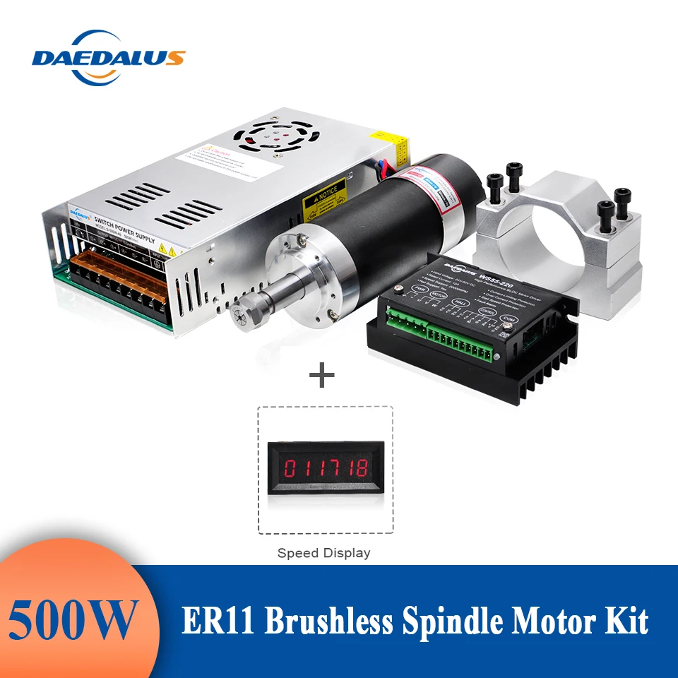

pour ce qui de la broche je te deconseille ce type de broche
au profit de ce type de broche bien plus adapté pour l'alu
on l'a trouve ici
ou là
la différence se trouve dans le porte pince qui fait partie intégrante de la broche alors que dans le premier exemple le porte pince est rapporté sur un dia de 8 mm, on voie une vis sans tête pour l'immobiliser.
sur ma 3018 upgradée (que je vais vendre) même si l'usinage alu est possible la broche est devenue le point faible.

Je veux rester sous les 800€ au final. Si j'envisage plus.... j'ai peur de tomber dans la course à l'armement, je connais mon coté "Geek".
Mcar, j'avais effectivement ce type de broche en tête avec collet ER11. Bien vu sur ce modèle, le collet fait parti de l'axe.
En quoi cette broche est-elle le point faible?
Regarde la différence de conception des deux broches :mrgreen:
la première est faite d'un assemblage de tôles, la deuxième il y a un vrai support de roulement en alu => une meilleure résistance aux vibrations causées par les efforts d'usinage.
Dans la première avec des applications bois ça passe sans problème, dans l'alu il faut y aller molo-molo. dans la deuxieme broche je t'invite à visionner ceci pour comprendre :

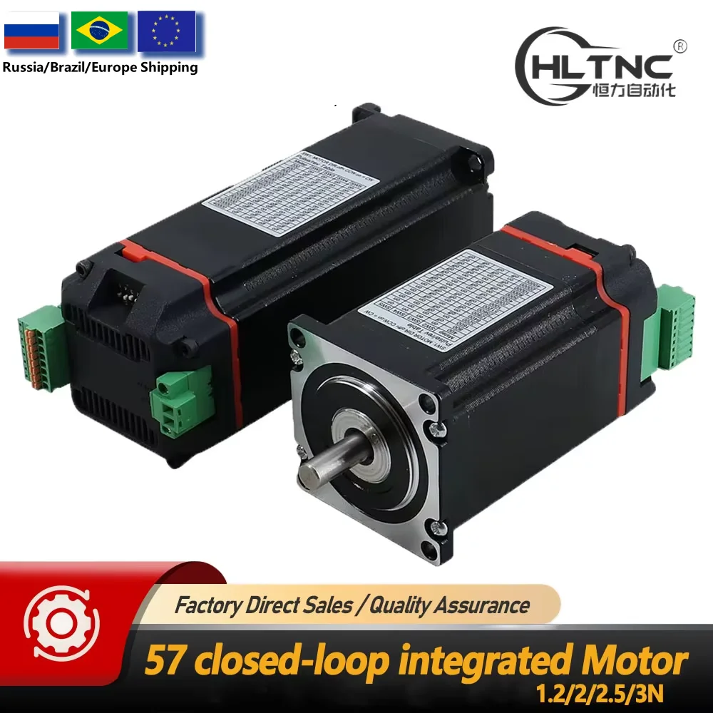

J'ai fait un rapide calcul à la louche
En DIY :
- jeux de 3 rails linéaires + vis à bille : 200€
- carte mère de pilotage (Bigtreetech Rodent 60€) ou MKS DLC32 à 30€
- moteur boucle fermé (controleur intégré) 150€
- alimentation 50€
- broche + support : 120 à 200€
- et toute la quincaillerie visserie, manchon de couplage , réhausseur de moteur pour le montage etc... : 100€
en comptant que je récupère le reste dans les "déchets" du Taf
Cela fait un ticket à 650€ et plus

J'ai mis une bonne partie des composants pour 660€ hors réduction.
- la chinoise (et pas en mode 3018 allongée) : 1 x 3040 Kit de cadre mécanique pour machine de gravure de routeur CNC (avec pince en aluminium à broche de 43 mm, vis à billes 1204)
- une broche 700W avec collet ER-11 type menuiserie (je pourrai également l'utiliser pour la menuiserie) et sa bride de fixation pour CNC
- 3 moteurs 2NM en boucle fermé
- 3 coupleurs avec une araignée orange au milieu
et un dernier point en cours de réflexion:
- 1 contrôleur et commande MKS DLC 32 (ce n'est pas du Mach3-4 c'est sûr), mais à mon niveau débutant vais je percevoir la différence?
Mais il y reste des questions:
- Mon alimentation 24V - 650W suffira t'elle pour les moteurs? Ce n'est pas clair pour moi
- des moteurs Nema23 de 2NM seront-ils suffisants si je dois faire plus grand?
- pour les moteurs à boucle fermée le contrôleur est intégré et parait bien petit par rapport aux contrôleur extérieur. Cela me pose question?
- pour les moteurs j'ai trouvé :
ça
et ça chez MKS
Auriez vous d'autres suggestions?
