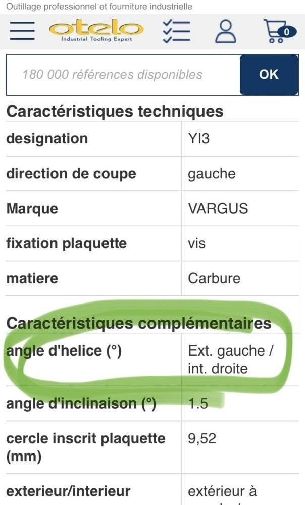

Voici ce qui est dit dans le lien envoyé ci-dessus .. donc il faut juste une sous plaquette négative spécialement conçue pour fileter à gauche avec une plaquette à droite (comme dit plus haut). Le lien plus haut renvoie aux sous plaquettes qui permettraient cela … mais la description otelo n’est pas claire je trouve, il faudrait un angle d’inclinaison avec une valeur négative … et plusieurs modèles (-1, -2, -3º)

Si je comprend Otelo, il te faut celle la.
Il y a ca aussi par exemple :
Pour ton cas choisir -1.5°

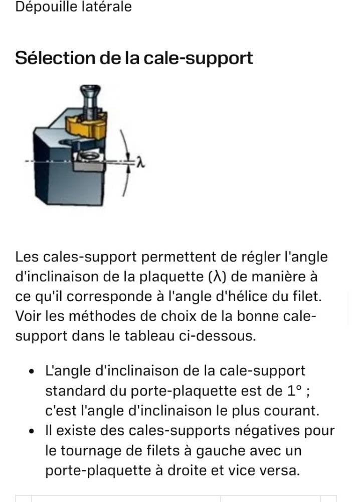

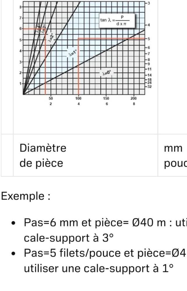

Pour remettre une pièce dans la machine : les plaquettes sont livrées avec une dépouille symétrique pour un angle d'hélice nul.
Pour les filetage pas à droite (séries standard) la sous plaquette incline la plaquette de l'angle d'hélice moyen pour ce type de filetage. Dans ce cas la dépouille est égale sur les deux flancs.
Pour les filetages à gauche (toujours en série standard), la sous plaquette incline la plaquette en sens inverse (toujours en respectant l'angle d'hélice), et... la dépouille est toujours égale sur les deux flancs.
Les tourneurs de ma génération fabriquaient des outils à fileter à partir de grains cylindriques (la plupart du temps pour des filets trapézoïdaux). L'affûtage était symétrique en ce qui concerne les dépouilles frontales et arrières. La mise en situation de l'outil se faisait en inclinant le grain suivant l'hélice du filetage à réaliser. L'avantage du process résidait dans le fait que le même outil pouvait être utilisé pour générer des vis à plusieurs filets en modifiant seulement l'inclinaison du grain.
Les plaquette à fileter reprennent le même principe en remplaçant le rapporteur d'angle que nous utilisions par une sous plaquette inclinée de l'angle "kivabien.
