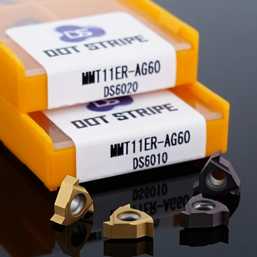

les plaquettes à fileter sont en partie normalisées :mrgreen: , ci dessous la norme tirée de Mitsubishi carbide
donc le MMT n'est pas normalisé interne à Mitsubishi
le 16 est normalisé indique le diamètre minimal
le E est normalisé
le R normalisé
le O50 est normalisé pour les plaquettes à profil complet
sinon on a A ou G ou AG ou N pour les plaquettes à profil partiel
suivi du ISO qui donnne le type de filet
donc dans l'exemple donné par @Gillou 63
16ERAG60
16 = plaquette taille 16
E = plaquette pour un filet exter
R = right (droit)
AG = filet partiel pour un pas de 0.5 à 3 mm
60 = filet partiel à 60° donc métrique
pour le porte outil, c'est la même à moitié normalisé, ici pour l'exter
idem le MMT n'est pas normalisé
le reste qui suit est normalisé
le E outil externe
le R outil à droite
12x12 section de l'outil
le H la longeur
le 16 la taille de la plaquette
et le C la fixation de la plaquette pour les filetage toujours C
outil interne
le MMT toujours pas normalisé
le IR1316 normalisé
le A il me semble que ce n'est pas normalisé (je sais plu)
K normalisé
11 normalisé
S et P15 normalisé
en esperant que ça va permettre à mieux conprendre la jungle de la normalisation des plaquettes et PO.
A part le "MMT", tout le reste se retrouve chez les vendeurs Aliexpress. C'est donc bien standardisé, à défaut d'être normalisé.
