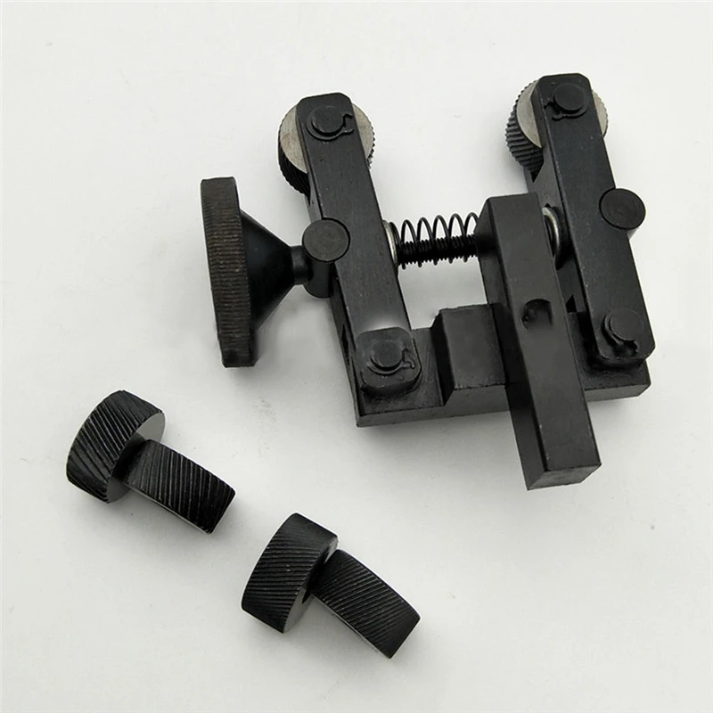

J'ai reçu mon outil à moleter de Chine. Il était pas cher et il fonctionne, mais il y a du jeu partout. A l'occasion je referais des axes avec des ajustements plus fins pour que ça fonctionne mieux.
Mon tour étant microscopique je ne pouvais pas attacher le "barreau de 10mm" de l'outil à moleter dans l'emplacement prévu pour attacher les outils hss (ça s'appelle une tourelle c'est ça?), alors j'ai récupéré un bout de fonte qui a servi à maintenir mon poêle à bois sur sa palette et j'en ait fait un taquet.
Ensuite j'ai tenté sur ma pièce en alu et au miracle : ça a fonctionné du premier coup !
