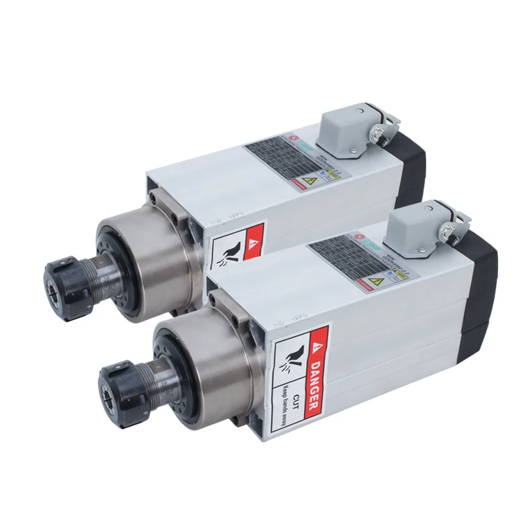

oui 3kw c'est fort, mais je voudrais une broche à 300hz donc 18000 tr pour avoir un couple plus important. pas trouvé à 2.2 kw et 300hz

Pourquoi du NEMA 34 ? ... du NEMA 23 ou 24 en 3Nm suffit largement, les NEMA34 c'est pour avoir un gros couple sur des machine avec une faible démultiplication (par exemple, avec crémaillère) mais par contre ils ne tournent pas vite (dans les 400 à 600 RPM maxi) donc tu vas perdre en vitesse maxi.
Ça existe, mais souvent en "marque" genre ELTE ... et ça pique fort pour le tarif !! :mad:
Trouvé ça en Chinois, attention existe en 220tri et 380 tri, ne te trompe pas ;)
Et c'est de l'ER25, poids 5Kg
Mon avis perso, je rejoins David et Coyote pour les moteurs, Nema 23 de 3Nm seront largement suffisant et en boucle fermé, tu le regrêteras plus tard si tu prends des boucles ouverte.
Rail de 20 c'est ce que j'ai mis sur ma première machine, je suis de l'avis que des gros rails s'usent moins que des petits mais ça n'engage que moi.
Pour la broche, si tu peux 3Kw c'est bien, pour de l'alu tu pourras monter des fraises plus larges que si tu prends une 2.2Kw.
