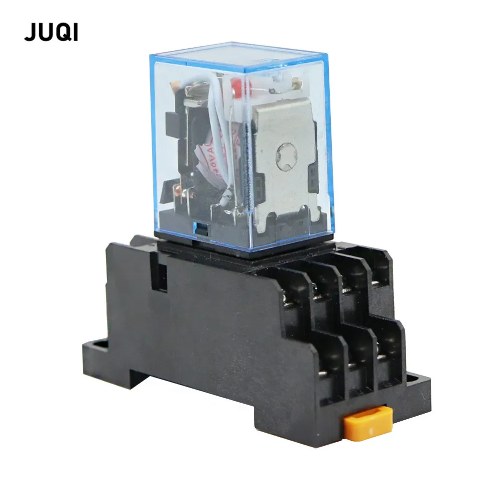

Pour le pilotage broche et pompe, tu peux utiliser des relais mécaniques plutôt que des SSR, ça t'évitera une alim 5V .. et c'est plus simple à brancher !
Suivant que ta carte d'axe sera alimentée en 12V ou en 24V, il faudra choisir le relais en conséquence. (12V DC ou 24V DC)

Pour le contrôle de la broche : Je commence avec une défonceuse électrique pour bois, 30 000 tr/min 800W commandé avec un relai mécanique 12 V car j'alimente ma carte mach3 avec une alimentation 12V 5A.
Pour le contrôle de la pompe de lubrifiant idem un relai mécanique 12V.

Me reste à faire les branchements de la broche et de la pompe mais je n'ai pas les relai mécanique.
si quelqu'un peux m'aider pour les branchement des relai mécanique de contrôle broche et pompe ? se serai super.

Juste pour donner de nouvelles de mon projet, je viens de faire le branchement de ma broche contrôlé par un relai 12V phase neutre ( affreuse en attendent que j'investie dans quelque chose de plus sérieux ) .
Le branchement fait bidouilleur, mais pour ma défense c'est vraiment pour valider le schéma. il ne me reste plus que la pompe à brancher.
