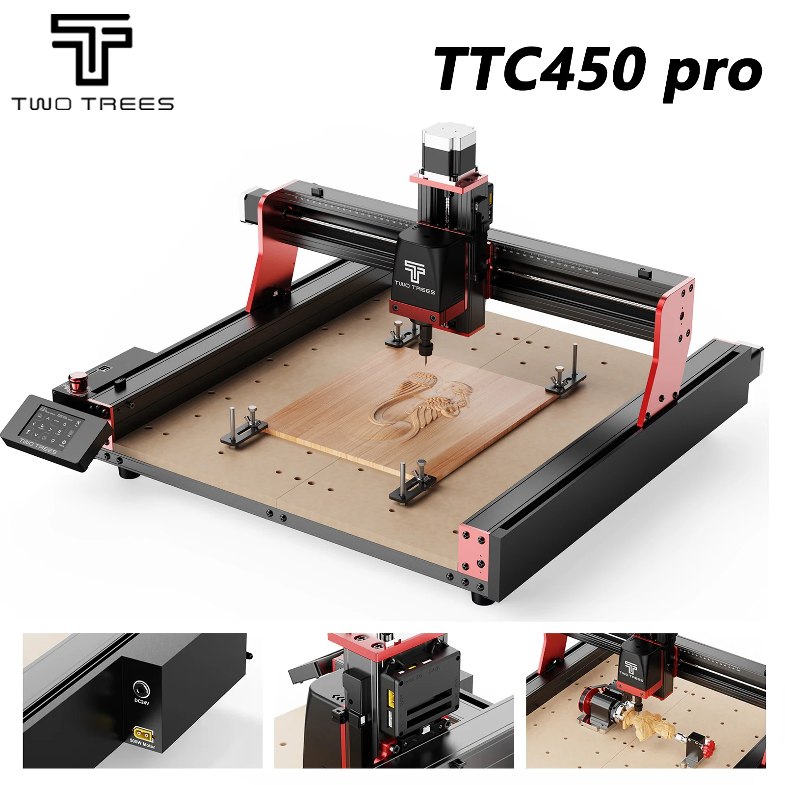

J'imagine que tu as déjà regardé les machines du type TTC450 de chez Two Trees. Avec la broche de 800w on commence à avoir un truc pas mal pour moins de 2000€ avec les accessoires et même un module laser 20W si tu veux. Bon ça reste du matériel grand public et pas du tout industriel mais on peut faire pas mal de choses et la qualité pas si mal (j'en ai monté une donc je l'ai eu en main et testé le laser, pas encore la broche). Voir les vidéos de test sur Utube.

@Yoda78, Je trouve que les machines proposées semblent un peu "légères" par rapport au prix demandé. Je me trompe peut-être mais c'est mon ressenti. C'est pour ça que je la fabrique moi-même en fait. As-tu le lien YouTube stp ?
Tu tapes TTC450 et tu va en avoir pleins de test et autres descriptions....sinon sur Ali aussi tu as les descriptifs commerciaux.
Par exemple :
