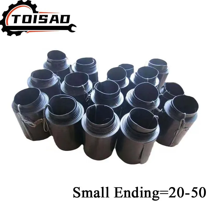

Il y a plus de six ans, j'ai fabriqué une CNC avec l'aide des membres de ce forum, que je remercie encore aujourd'hui. Je suis globalement satisfait de ma CNC, même si, avec le recul, je changerais certainement pas mal de choses si je devais la refaire. J'essaie toujours d'améliorer ce qui peut l'être, et aujourd'hui, je cherche à résoudre un problème que je trouve particulièrement contraignant et qui risque de réduire la durée de vie de ma CNC : la poussière sur les rails et les roulements.
Bon, la solution classique consiste à utiliser ce genre de protection :
il y a aussi des protections très adaptées à la dimension des rails
Cependant, je ne pense pas les utiliser. J'en ai acheté, mais malheureusement, c'est de l'argent perdu dans mon cas. La raison est que, pour ce type de protection, il faut prévoir de la place dès la conception. Ce que je n'ai pas fait, et cela me ferait perdre des dimensions exploitables si je décidais de les installer maintenant.
Mon idée est d'utiliser des protections (imprimées en 3D par exemple) qui se placeraient sur les roulements pour réduire une bonne partie de la poussière.
Si vous avez des idées .. des solutions .. des fichiers STL imprimables .. ils sont les bienvenus ..

Salut Eloch, pour revenir sur ta première question, je doute fortement qu'en imprimant des pièces tu arrive a gagner de la place par rapport à des soufflets.
Comme expliqué dans l'autre thread je m'y suis penché sérieusement dessus ces derniers temps, j'ai visionné la plupart des vidéos sur le sujet, regardé au niveau constructeurs ce qu'il proposaient, et franchement ma conclusion est qu'on peut pas avoir un système à segments fiable et compact, on est obligé d'avoir une certaine longueur de guidage pour pas que ça parte dans tous les sens.
pourquoi pas un truc "extensible" a base de cylindres qui rentrent l'un dans l'autre mais tu perdra forcement une partie de la zone de travail et si la cn est très longue la taille du gros cylindre peut être très gros.
de e que je vois de la conception, une vulgaire plaque juste au dessus des rails limiterais déjà la poussière qui se dépose.
