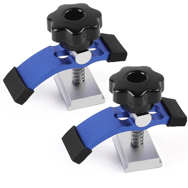

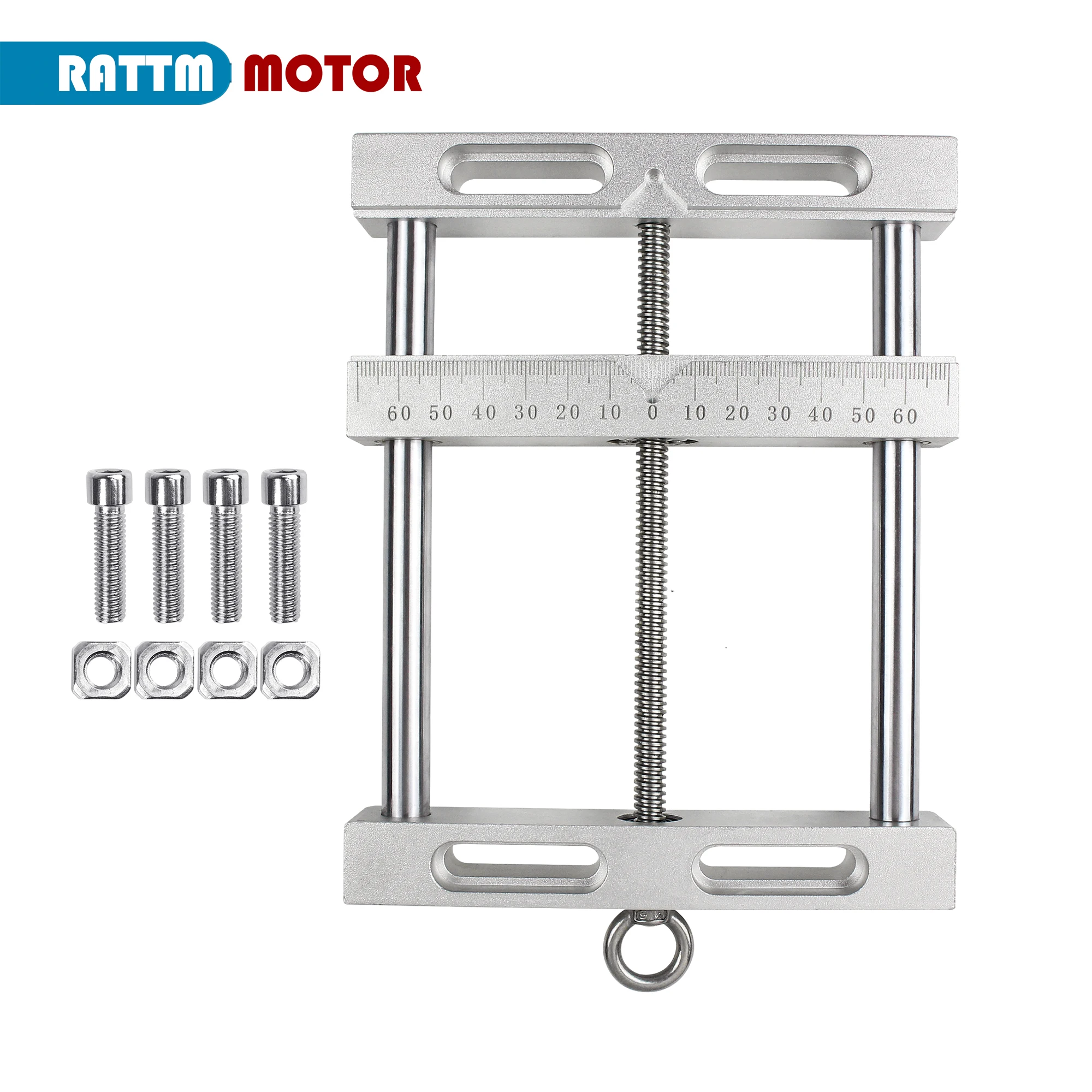

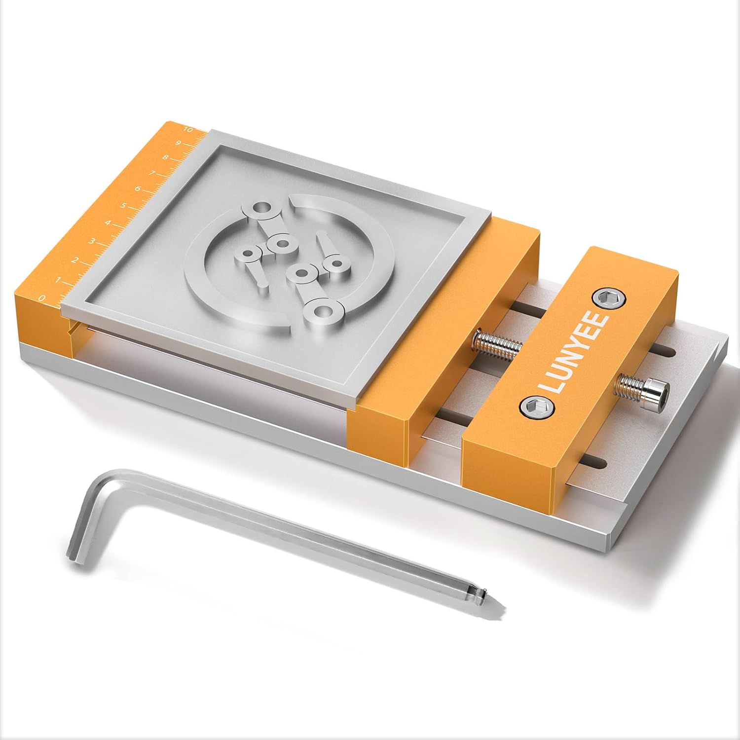

Bien soigner le bridage de la pièce.
Vu que c'est petit on ne fait pas forcément ce qu'il faut de ce côté là.
Tu t'en rends vite compte avec une scie à métaux : c'est plus facile quand c'est bien tenu en étau et on sent qu'on coupe vraiment beaucoup mieux.
Il existe plusieurs solutions de bridage qui améliorent beaucoup la qualité de coupe :
Un bon étau
De bonnes brides
Des brides latérales
Et une équerre et autres systèmes fixes
Et si tu as une table à rainures ne pas négliger de prendre de bons écrous T avec une surface de contact maximale pour éviter de bousiller les rainures au serrage.
Même sur une petite machine faut pas être radin sur le bridage.
