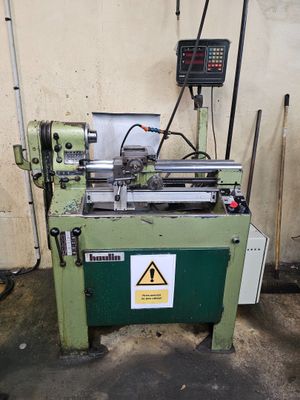

Bonjour. Je suis un peu en pause car mon usiner doit le reprendre 3 pièces en rectif et fabriquer les guides bronze de le vis sans fin et son fraiseur est en arrêt de travail ! Ce qui devait prendre 2 jours prend 2 mois et je n’ai pas le c.. sorti des ronces.
Je vous informerai de ma suite

Le pointeau (sous la nomenclature 202), que certain appelle "doigt de blocage" a un cran comme sur la photos ci joint: est-ce d'origine? ou est ce le logement du "petit cylindre" que Hotchkiss parle. Car perso, j'envisage de revoir l'alésage de ce fameux pointeau qui ce met de travers en raison de l'ovalisation de l'alésage dans le bloc.
Voilà le mien relevé vite fait au pied à coulisse on le voit il est usé surtout sur la pointe qui vien bloqué le "chien".
merci pour le tuyau. Effectivement, il n'a pas le même aspect. Est tu sûr que c'est de l'usure au bout. Car au bout, sur la pointe restante qui pourrai être une partie non usée, il y a la "tôle" du débrayage qui vient s'appuyer, et celà évite qu'il tourne.
Oui regarde bien en haut coté méplat de 15.9 il est pointu et dessous il s'arrondit
Il assure encore le verrouillage en statique, je n'ai pas encore pu tester en charge.
Je l'affuterai sans doute un peu. Il doit y avoir une course suffisante si je n'enlève pas trop de matière.

refaire le pointeau ok. relativement facile, encore que c'est pas du chewing-gum. la lime ne laisse pas de trace.
Mais il faut refaire la portée du "chien". Est-ce que la distance du cran est la même en haut et en bas.
Un plan exacte serait le bienvenu.
Je ne comprends pas bien la question. C’est quoi cette distance et le « chien » merci
Je pense qu'il s'agit des encoches ds lequel l'axe de verrouillage se positionner vient se bloquer. La distance doit être la position de chaque petite encoche par rapport à la plus grosse. Le chien doit être la pièce qui bascule pour passeri de filetage à chariotage auto ou manuel.
Metalo42 a tout compris. Moi, il me reste plus qu'un seul cran. L'autre est mangé par la rouille. Et pour refaire (recharger), il me faut des côtes ou photos de prés
Ok, ici on est dans un cas bien particulier de dégradation
Je te fais les cotes demain.
Marc

AA89, la pièce qui est rongée sur ton tour et que tu nommes "le chien" est le basculeur : pièce N° 30067-192 sur le plan Haulin. Il est peut-être possible d'en trouver en neuf, mais le prix risque de faire mal.
La largeur totale est de 36 mm. l'écartement entre 2 vés de positions droite et gauche est de 25.50 mm.
quelques vues pour arranger la question.
marc

J'ai commencé à refaire l'alésage du pointeau dans le carter. je doute que cela tienne dans le temps.
Et maintenant le pointeau: j'ai trouvé une tige de vérin d'un hayon à la côte de 7.90. Mais si Metalo42, ou autres, pouvez me donner la côte entre le bout du pointeau et l'encoche du blocage,, svp...
Bonjour aa89
La côte mesurée est de 7,49mm mais ce n' est pas du neuf. Je l'ai prise sur la partie moins usée.
je lis 7.85 sur ton plan et non 7.49.
Par contre, as-tu la côte entre l'encoche de 3mm et le bout du pointeau? apparemment, le mien a été recreusé.
ne pas tenir compte du fichier précédent. Voici le bon

7.49 est la côte que tu demande c'est la distance entre la pointe du verrou et le début de l'encoche(le plat pas la pente).
6.9 depuis le début de la pente jusqu'à la pointe.
Voila voila. Si non dans une queue d'un vieux foret de 8mm tu aurais moins de jeux si c'est ton problème.
En dureté ça devrait le faire en fin je pense.

effectivement guy34, la tige de vérin se lime très bien. je vais me rabattre sur un forêt.
métalo 42, sur la photo du pointeau que tu m'a envoyé, il y a pus de 0.8 de différence entre le début du méplat de long.15.9, et le début l'encoche de 3mm?
Oui en effet mes mesures dépendent de l'endroit où je les ai prises en fonction de l'usure j'ai peut-être été un peu rapide.
Mais là avec le dessin et les photos d'Hotchkiss tu as tout.

Étant donné que de nos jours il faut tout faire soi meme si on veut un minimum de qualité, j’ai décidé de refaire intégralement l’arbre portant la vis creuse qui travaille avec la vis sans fin.
Explication :
Sur mon tour, vis creuse et vis sans fin étaient arrivés… en fin de vie justement. Usure irrécupérable.
Sur mon Haulin, la vis creuse était taillée dans la masse de l’axe portant les deux engrenages dans le traînard.
J’ai réussi avec votre aide, à retrouver vis sans fin et vis creuse neuves.
Seulement voilà, les vis creuses neuves ne sont pas partie integrante de l’axe, mais assemblées par clavetage.
N’ayant pas de modèle d’axe porteur de vis creuse sous la main, j’apporte à une entreprise spécialisée dans l’usinage, la rectification etc, l’axe dont la vis creuse etait foutue.
Objectif : recifier le pignon pour placer la nouvelle vis creuse et y poser une clavette…
Resultat : axe bousillé par une rectification dégueulasse de l’ancien pignon et vis creuse neuve éclatée en deux. Ce n’est pas sans avoir prévenu que les pièces étaient nitrurées très hautement durcies etc. L’ouvrier usineur, encore un génie, s’étonnait de casser la vis creuse en rentrant la clavette….. au marteau !!!
Au secours !
Je redemande au fournisseur une nouvelle vis creuse, il jure ses bons dieux contre l’usineur et me demande de lui renvoyer l’axe et la vis cassée.
Il va la monter proprement.
Pas de chance. Je reçois la piece… fendue à la clavette…..
Bon on recommence.
Le fournisseur m’envoie une 3eme vis creuse neuve et cette fois je m’en occupe moi même car cela suffit.
Ce week-end j’ai ebauché un axe neuf côtes reparation : diametre dans le bâti 12.03 mm diametre pour la vis creuse 12.01 mm diametre pour les pignons dans le traînard 12.02 mm.
Voilà l’axe en cours de fab.
Fraisage du logement de la clavette woodruff
Ici l’axe bousillé en bas : on appreciera la merveilleuse « rectification » réalisée à droite de la pièce. (Rayures de 3/10 emes de profondeur).
J’ai besoin de votre aide pour avoir des images d’un bout d’axe pourtant une vis creuse et du logement de sa clavette. Je suppose une clavette woodruff en lieu et place de la clavette barette que m’a imaginé l’usineur.
La documentation image de ce point me serait tres utile pour terminer cet assemblage.
Merci.
Marc
Je remercie André qui m’avait cédé des pieces Haulin dont une répondait en fait à ma question et que m’a rendu l’usineur.
J’ai pu donc refaire l’axe porteur de la roue creuse au modèle.
Je posterai une image complete pour que cela soit archivé ici.
Les bagues bronze de guidage de la vis sans fin sont terminées et l’ebat latéral est reglé à 5/100.
Il reste neanmoins une question que voici.
Au remontage, je trouverai qu’il serait logique de centrer parfaitement la roue creuse par repport à l’axe de la vis sans fin comme illustré ci-dessous
Or si je n’intercale pas une rondelle de 1 mm entre le bâti et la roue creuse, voilà comment elle se place…
Pour que le travail de cet engrenage soit constant et génère le meilleur rendement, quelle serait selon vous la meilleure solution ?
Intuitivement je validerai la première, mais je préfère vous demander
Merci.
