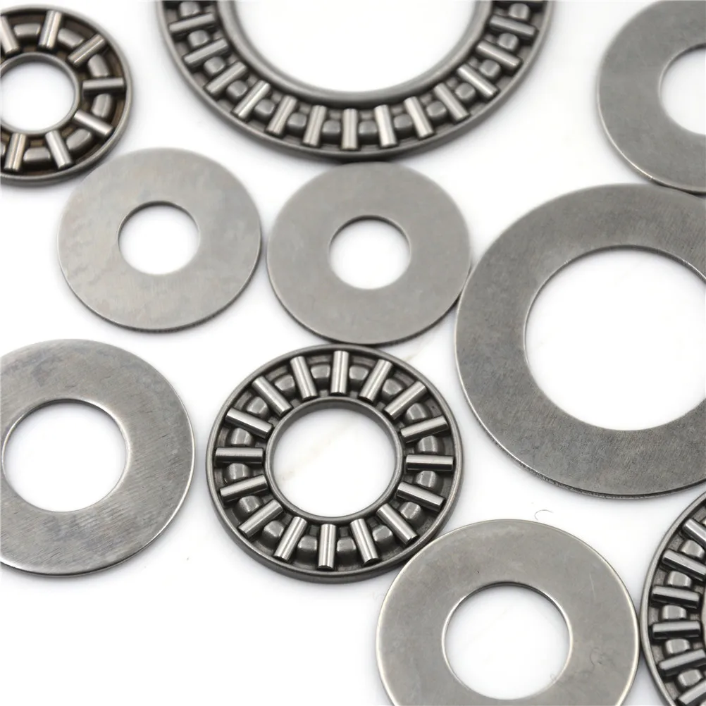

Bonjour, j'ai eu le même problème avec un diviseur sur ma EF2 et c'était... la tête qui n'était pas assez serrée sur la colonne.
Par la suite j'ai amélioré le serrage avec 2 butées a rouleaux ;-)
