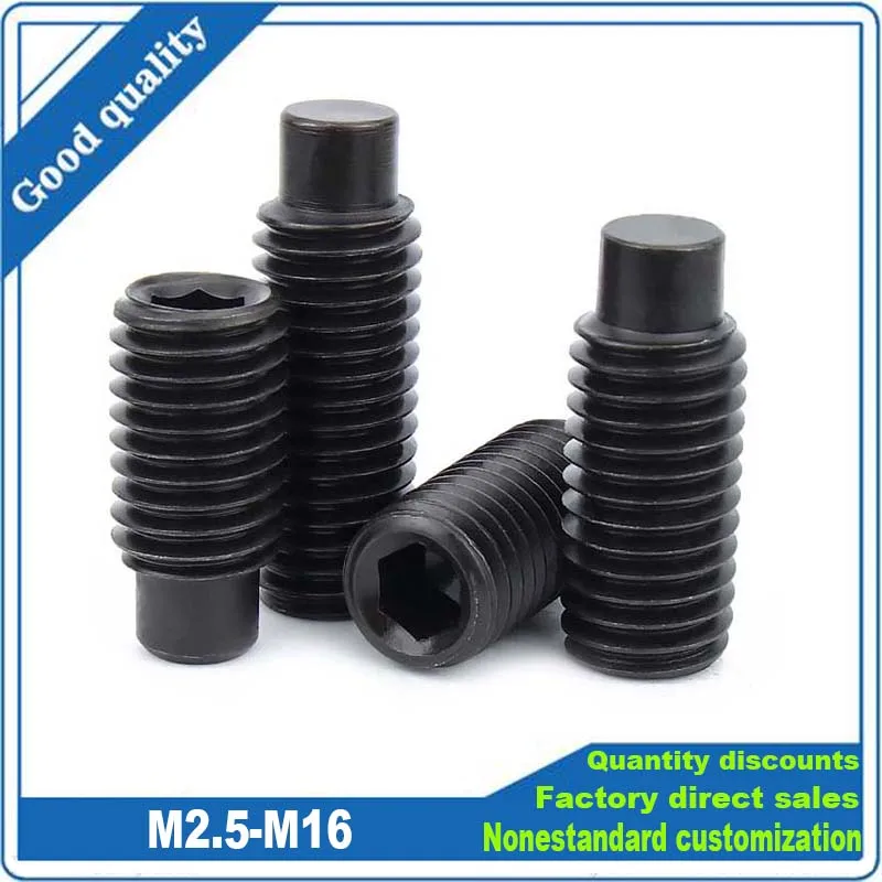

Me reste a commander cette vis M10x20 pour retrouver le fonctionnement d'origine :
On pousse sur le piston pour devisser la vis qui en se devissant libére la roue interieure et reste prisonnière de la btr sur le piston pour immobiliser la cloche extérieure.
Cool je n'ai meme pas a retailler le bout :
4€ pour 10 vis. Y a juste les 20 jours d'attente qui m'embête mais c tellement cool de n'avoir rien d'autre a faire que de remplacer :smt038
En attendant si j ai besoin de fraiser je travaillerai au harnais avec un boulon M10 dans la cloche.

merci Bernard, a y est j'ai commandé ;-). C'est du M10x20 avec un teton au bout qui est utilisé sur le harnais de cette syderic EF2.
