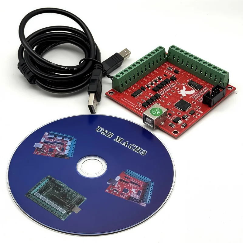

Je souhaite mettre un laser sur ma CNC que j’ai fabriqué (1000 x 700).
Cela fait quelques années que je l’utilise et tout va bien à part quelques petits soucis pas bien graves comme un peu tout le monde je pense.
Je possède Mach3 et Mastercam.
J’ai créé 2 profils sous Mach3, 1 pour la broche et 1 pour le laser.
Je souhaiterais mettre un module laser pour faire de la gravure sur bois et aluminium.
Je sais que le problème a déjà été abordé mais je ne comprends toujours pas la configuration des entrées, sorties, des ports et autres de Mach3 et de ma carte NVEM V5 (quelques bugs connus pour cette carte que je regrette d’avoir achetée.)
Pourrait-on m’aider su mach3 pour la configuration d’un futur laser ?
J’ai trouvé quelques tutos et vidéos sur le net mais ce n’est jamais complet.
Dans l’attente d’un petit coup de pouce, je vous souhaite une belle journée.

Bonjour MegaHertz,,
Merci de m'avoir répondu et merci pour toutes ces précisions.
Même si l'ajout d'un laser sur ma CNC ne se fait pas, je crois que je vais tout de même changer de carte de contrôles car je suis déçu de la NVEM V5 (saut de pas, arrêt, ne gère pas certaines commandes...)
Bonne journée à toi
Oui, ces NVEM sont des plaies ! .... Ils sortent de nouvelles version tous les 2 ou 3 ans, mais toujours avec les mêmes bugs !!!
Elles font aussi souvent n'importe quoi quand tu as des codes M.. dans le Gcode .. l'ordre d’exécution n'est pas toujours respecté (les code G et M sont exécutés simultanément !!, ça faut une belle pagaille)
Sur mon ancienne imprimante sous Marlin j'ajoutais des codes M400 à chaque changement de couche.
Je ne sais pas si c'est géré sur vos cartes NVEM mais ça peut résoudre pas mal de problèmes.
Le code M400 dit à la carte d'attendre d'avoir terminé le buffer en cours avant de continuer à lire le code.
Non, la NVEM et probablement toutes les cartes dédiées au fraisage ne connaissent pas ces codes, quand à la NVEM déjà qu'elle gère le strict minimum, c'est mort !
Avec Mach3 on peut créer tous les codes M que l'on veux, en programmation "cypress basic", mais justement il semble que c'est précisément les codes M en basic qui la défrise !!
On ne peut par contre pas gérer le buffer de la carte, au mieux on peut faire une pose pour attendre qu'un mouvement soit terminé, afin que le code M ne soit pas exécuté avant que les axes aient fini de bouger.
Ces cartes ne gèrent que les commandes basiques du fraisage, tout le reste, THC pour le plasma, M10/M11 pour le laser, gestion de l'index pour la synchro des filetages en tournage, squaring (mise à l'équerre du portique par référencement indépendant des 2 moteurs), sortie de données en palpage et probablement d'autres fonctions spécifiques ne sont pas gérées. Pas chères, mais pas top ... une banale Bitsensor RNR 2.0 à 15€ fait aussi bien et a moins de bugs ! (mais pas de M10/M11 non plus)
... et à 15€ je suis large LOL .. bientôt ils vont les donner !
Si je souhaite changer de carte que me proposes-tu ?
Axbb-e de CNCdrive, c'est une carte tout en un comme la tienne, mais bien compatible Mach3, avec une vrai doc et un vrai schéma de câblage ! de plus elle peut aussi tourner avec UCCNC (60€) ce qui ne gâche rien.
Je précise que je n'ai pas d'action chez CNCdrive même si je propose souvent cette carte à ceux qui en ont marre de leur Chinoise ;)
Je ne suis pas toujours devant mon PC, désolé pour le temps de réponse...
connais-tu la carte CSMIO/IP-M et qu'en penses-tu ?
Ça à l'air d'être du très bon matos, mais cher ! ... et attention il y a plusieurs modèles, il faut bien choisir en fonction de tes besoins. La IP/M n'a que 4 axes par contre, contre 6 pour l'axbb-e
