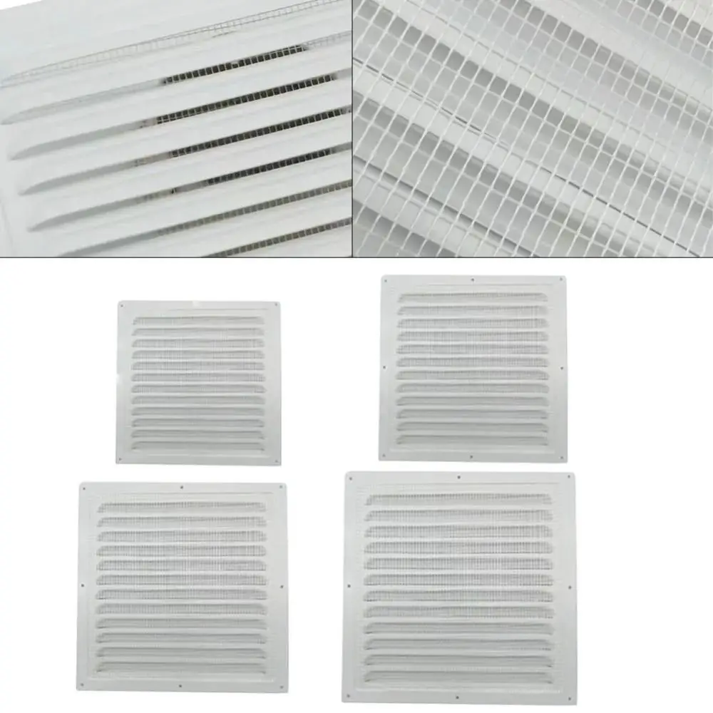

Ventilateur en bas sur face gauche... et une grosse ouie d'aération sur face droite en haut...
Juste une ouïe avec ailettes mais bien grande...
De ce genre :
