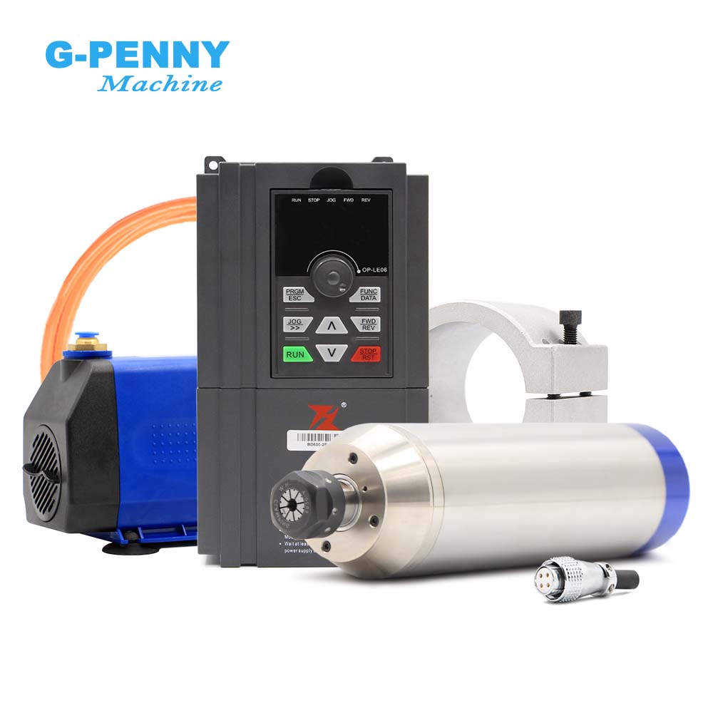

J’ai celle-ci (24k, 800Hz) avec roulement en céramique
pour l’alu il faut de la vitesse pour dégager le copeaux avant qu’il ne colle et pour l’acier il faut du couple pour couper dans du dur.
