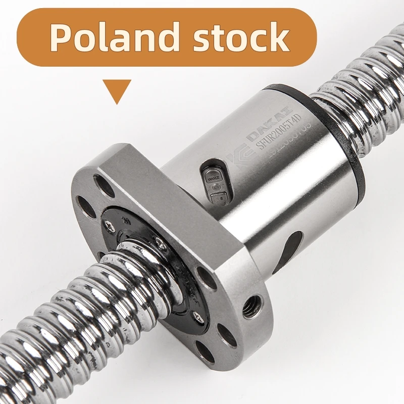

j'ai également commandé ma VAB SFU 2005 du Y sur ali en qualité C5 arrivée prévue semaine 3,
en fonction de la qualité je commanderai les deux autres axes.

Ma première vis à bille SFU20 axe Y en qualité C5 avec les BF/EF ont passés la douane,
c'est bon signe, pas de TVA à payer.
