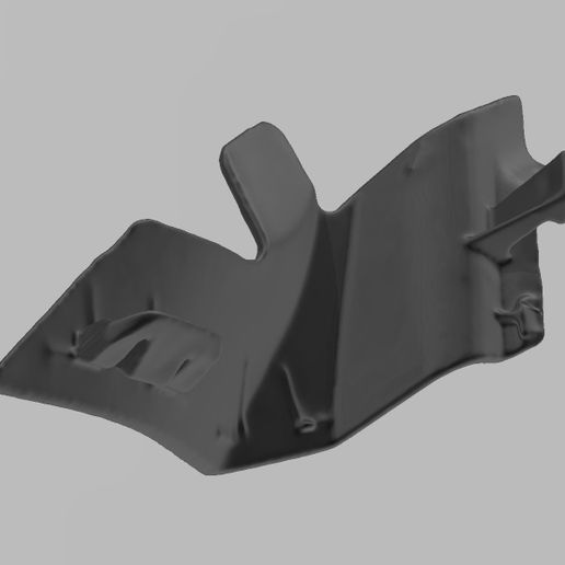

Petit update sur mon problème de cache plastique introuvable pour la voiture de mon épouse...
Grâce à @Dudulle qui m'avait trouvé la pièce sur un site, j'ai payé les 3 € demandés par l'auteur et j'ai imprimé un proto en PLA pour voir si ca correspondait bien à la voiture (âgée de 16 ans).
La pièce étant OK j'ai approvisionné de l'ASA Noir pour résister aux conditions extérieures.
La pièce étant fine et de forme complexe, j'avais des soucis d'impression. A partir d'une certaine hauteur la pièce bougeait au passage de la buse et l'impression se détériorait.
J'ai du m'y reprendre à 3 fois en mettant finalement pas mal de supports peints à différents endroits pour rigidifier la pièce lors de l'impression.
Et finalement j'ai eu la pièce.
A gauche la pièce imprimée et a droite la seconde pièce d'origine Opel qui elle etait encore disponible.
L'aspect est très bien (buse 0.4).
Et une fois en place sur la voiture...
Encore merci pour votre aide. :smileJap:

oui en résine il y a bcp de choix, les uv les solidifie , mais en effet elle peuvent aussi devenir cassante si trop exposée , apres y a tellement de type de résine qu'il doit bien y en avoir un type qui y résiste dans le temps :)
bien joué pour ta piece ! , on ne vois pas trop les "couche" ? y a peu etre moyen de lissé cette matiere ?
On ne voit pas bien la pièce, mais elle ne semble pas très compliqué à modéliser, il faut juste un peu de méthode : On dessine des portions de pièce vues en coupe, que l'on extrude, on réuni différentes parties, et enfin on coupe ce qu'il y a en trop sur des plans bien choisis.
Des dessinateurs un peu plus aguerris pourraient aussi dessiner ça en mode surfacique, mais personnellement je ne maitrise pas...
ça n'a pas dû être facile non plus à dessiner je suppose ?
Et non je n'ai pas du la dessiner... 8-)
C'est Dudulle qui me l'a trouvée sur un site de Makers. :prayer:
La particularité de ce site est que la plupart des designs sont payants... mais 3 € ca va...
Relire les posts #1237-1250 p.44
Le seul vrai problème que j'ai eu sur l'impression de la pièce en ASA c'est que l'impression ne tenait plus une fois que j'atteignais les 5-6 mm de hauteur par rapport au plateau... et il a fallu que je reste à côté de l'imprimante la 2° tentatives pour me rendre compte que la pièce adhérait bien au plateau (bordures de 10 et supports autos) mais qu'une fois à une certaine hauteur la pression de la buse sur la pièce imprimée faisait que celle-ci bougeait... et donc plus d'adhérence entre les couches...
Et là aussi j'ai pu constater lors des 2 premières tentatives que la détection IA de spaghettis fonctionnait super bien (arrêt de l'impression et message sur mon tel).
Ce qui est bizarre c'est que je n'avais pas eu ce souci quand j'avais imprimé un proto en PLA pour voir si c'etait la bonne pièce dimentionnellement. :7hus5:
Probablement scannée.
