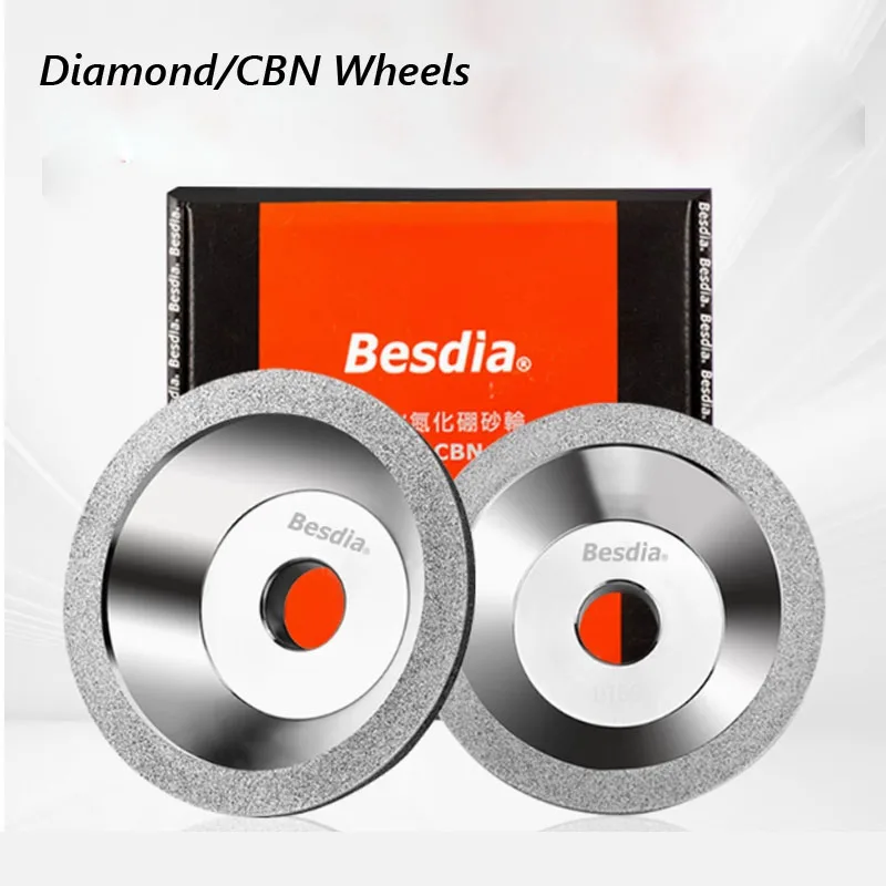

Je souhaite approvisionner une meule CBN et une meule diamant pour équiper mon affuteuse.
Pour rester dans les caractéristiques de mon montage actuel, mon choix se porterait sur une meule conique avec un déport de 30 à 50 mm et d'un diamètre 100 mm, ce qui donnerait une vitesse linéaire de 15 m/s sur mon affuteuse.
Difficile de faire le bon choix sur A.E. quand on ne connait pas ce matériel et notamment le grain requis.
Y aurait-il des spécialistes de l'affutage qui pourraient me conseiller sur le sujet ( y compris avec un lien du fournisseur ) ?
Par exemple pour la meule CBN, j'ai noté le lien ci-dessous.
- Est-elle bien adaptée pour l'affutage des outillages en acier rapide, HSS, .. et quel grain prévoir ?
Pour l'affutage des outils carbure, je ne sais quel article prévoir ...
Merci de votre aide.
Pour la meule CBN que j'ai mise en lien, il y a du grain #300. Fonction de ton retour, cela pourrait être un bon compromis pour l'affutage des forets HSS
@FB29 ,
Suite à ta remarque, j'ai relu le post en cours sur la MR. Comme celle-ci est équipée d'une meule ayant un grain de 230 il ne faut peut être pas que je m'en écarte beaucoup. Celle-ci semble donner de bon résultats d'aprés les retours.
Un gain plus fin ( # 400 ) rendra peut être difficile / long , la reprise de forets fortement abimés !
Un autre point : D'après les données techniques que j'ai trouvé sur la MR, celle-ci tourne à 4500 Tr/mm et la meule fait env. 80 mm de diamètre ce qui donne env. 18 m/s. J'aurai peut être intérêt à prendre une CBN en diamètre 125 mm pour avoir une vitesse linéaire similaire sur mon affuteuse.
Avis sur le fournisseur que j'ai mis en lien ?
les meules de ton lien, comme les meules de la MR d'ailleurs sont des meules électrolytiques, c'est-à-dire un support métallique sur lequel il y a une seule couche de particules abrasives, très dense en particules d'ailleurs. Ce genre de meule dans mon expérience est très efficace pour ôter de la matière, mais laisse aussi des grosses stries dans la surface. En sus comme il n'y a qu'une couche l'usure ne mange pas l'épaisseur, c'est-à-dire qu'elle s'use au fur et à mesure que la couche "perd" des grains et devient moins efficace, mais géomètriquement la surface ne recule pas : une conséquence est qu'il faut installer ce type de meule parfaitement sans voile ni faux-rond car aucun dressage n'est possible.
il existe aussi des meules diamant/CBN avec liant, c'est à dire que les grains abrasifs sont noyés dans une piste en résine de quelques millimètres d'épaisseur. Ce sont des meules avec lesquelles on fait moins d'enlèvement de matière mais dont l'usure progressive dresse naturellement la surface. Pour affûter j'ai tendance à préférer ce type de meule qui, à grain équivalent, laisse un état de surface moins strié.
Evidemment dans une affûteuse type MR ça ne fonctionnerait pas car il faudrait rerégler la distance meule-forêt constamment au gré de l'usure de la meule. Mais sur une affûteuse de type Deckel S0 par exemple où la meule avance et recule sur vis micrométrique c'est un régal à utiliser : avec une meule de 100mm de diamètre tournant à 5000trs/min tu es à 35m/s de vitesse linéaire et avec une meule à liant résine de grain 320 tu obtiens un état de surface impeccable sans trop te limiter en épaisseur de passe.

Sur mon affuteuse, je suis limité par la vitesse de rotation de mon moteur : 2850 Tr/mm. La seule marge de manœuvre que j'ai c'est :
1) Le diamètre de la meule : Passer de 100 mm à 125 mm. 2) Le type de meule: Electrolytique ou liant. 3) Taille du grain : 230 .... 400 ....
@HenriIV ,
Suite à ton message, j'en déduis qu'une meule CBN à liant résine serait mieux adaptée pour mon affuteuse. Par contre avec une meule de 125 mm, la vitesse linéaire sera de 18,6 m/s. Quel grain serait le mieux adapté / Meilleur compromis état de surface - profondeur de passe ( pour l'affutage de forets HSS ) ?
Aurais tu un lien sur A.E à me proposer ?
Merci d'avance
NOTA : Les photos jointes par @FB29 illustrent bien les stries laissées dans la surface par les meules CBN électrolytiques de la MR
