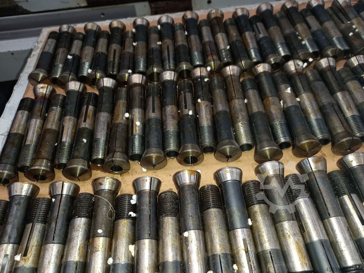

Bonjour? je viens de acheter un affûteuse PEAR AUP. Je ne trouve pas beaucoup de documentation car je recherche d'autre pince pour utiliser. Pense vous que c'est des pince deckel ou schaublin ?
Premier essai de la machine avec un foret ⌀ 4 vue que j ai que la pince ⌀4, très correct pour ma part, mais affuteur n'est pas mon métier donc je suis ouvert a la discutions pour m'améliore et voir si les angle sont bon. L'angle de dépouille 25°, angle de coupe 7°.
Voici es photo
Machine, Pince et mon affutage.
Merci de votre retour

Tes pinces ressemblent à des pinces type L mais ne sont pas à mon avis d'origine SCHAUBLIN, ça pourrait être des pinces type L20 utilisées sur les fraiseuses DECKEL et donc assez facile à trouver (vérifies le diamètre du corps, l'angle du cône et surtout le type et le pas du filetage qui devrait être un pas d'artillerie de 2 mm.
Cordialement.
Jean-Michel.
J'ai une affuteuse un peu du même genre espagnole, j'ai fini par abandonner la recherche de pinces... Comme toi je n'en avais qu'une et beaucoup de modèles qui ressemblent sans être parfaitement compatibles.
J'ai refait l'embout du porte pince pour qu'il accepte des pinces ER32, ça prend un peu plus de place devant la poupée avec l'écrou, mais au moins je peux m'en servir !

Suite a vos recherches et les miennes j'ai trouvé comme référence 355E
voir lien;
Pour la référence et au schéma de la pince "TYPE l20", oui ça pourrait être ça mais le filetage en bout fait: M20 p200 filetage à gauche et à dent de scie @KITE @jeanmichel1946

Alors là je n'ai jamais vu (de ma chienne de vie) des pinces de serrage avec un pas à gauche.
Je pense que la partie AR moletée au petit diamètre sert de tirant pour la pince, c'est seulement cette pièce qu'il faut refaire en pas à droite.
Tu devrais pouvoir démonter cette pièce en dévissant la bague AR moletée avec le grand diamètre.
Avant tout il faut mesurer la longueur totale et le demi angle du cône (respectivement 122 mm et 17°30') pour vérifier que des pinces L 20 seront compatibles.
Ensuite il faut que tu trouves un soufflet comme sur les fourches AV de deux roues pour protéger l'axe qui règle la coupe avant qu'il ne soit complètement rincé par la poudre d'émeri (il me paraît déjà bien attaqué).
Jean-Michel.

@jeanmichel1946 oui pour le soufflet c'est prévu que je le changerais, mais avant il faut que je le nettoie. Mais pour le nettoyé il faudra que je le démonte entièrement ?
Pour la pince oui, un pas à gauche et à dent de scie, mais avant de changer des pièces je voudrais essayer de les fabriquer en 3d pour voir ce que ça donne.
Car si je les fait ce sera moins chère pour n'importe quelles tailles et formes. Eventuellement si je ne trouve pas ça correct je ferais avec les pinces L20 comme tu m'a dit. Je ferais un Post pour faire un essai.
