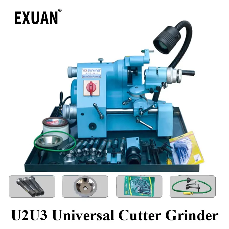

En vue d’un éventuel achat j’aimerai avoir votre avis sur cette machine.
C'est une machine parfaite pour faire ce pour quoi elle est conçue : affûter des petits javelots et/ou fraises de formes.
On peut faire un peu plus en étant soigneux.
Tu veux faire quoi avec?

Salut et merci.
De l’affûtage de petits forets et fraises.
Faire des outils de formes pour taillage d’engrenages et des outils de tournages pas artillerie profiles trapézoïdale.
Ce n'est pas vraiment la vocation première de cette affuteuse.....
Voir les affuteuses universelles genre Vilar ou Astra où, même là, l'affutage des forets n'est pas dans le programme de base !

Affuter des fraises diamètre jusqu'a 16 environ
l'affûtage en bout est faisable assez facilement pour les fraises courtes. Le listel, possible avec un peu de talent.
les petits forêts, pas fait pour. L'accessoire fourni est inadapté en-dessous de ~3mm ; tu peux te dépanner en affutant en pince mais il te faudra autant de pinces que de diamètres, leur gamme de serrage étant peu étendue (0.1mm)
ça aucun problème, mais attention si tu tailles petit il te faudra un projecteur de profil pour pouvoir contrôler ce que tu fais

attention, les photos sont belles mais leur auteur n'a de toute évidence rien compris au fonctionnement de cet accessoire
H4
Ah bon ? J'ai le même bidule et je suis arrivé aux mêmes solutions - Dispositif de guidage du foret "encombrant" et qui ne maintien pas du tout ce dernier donc autant l'oublier et faire ça à main levée ou y placer ce clamp et revoir aussi les alidades d'angles qui ne sont pas bien calées , revoir les vis de réglage en carton bouilli façon guimauve etc. etc.

faire attention au jeux de pinces il y a de tous
elle peuve etre brider dans leur diamètre
il y a des jeux de 3 mm a 32 mm avec un serrage exerieur
la mienne c est du R8 en pince tirer intérieur 3 a 20 et 25
plus un jeux de pinces R8 CM 1/ 2 / et 3
plus un jeux de pinces R8 en six pans de 6 mm et un carrer de 6 mm
les pinces que j utilise le plus 6 8 10 12 14 16 19 20 25 mm
le reste 2 3 4 5 7 9 11 13 15 17 utiliser que pour affuter les forêts

Pour l’achat d’une machine genre DECKEL ou VILARD les prix ne sont plus les même de plus trouver une machine avec tout le accessoires pas simple.
Sur cette machine le point négatif que je lui trouve s’est le type de pinces.:wink:
Je pense laisser décanter tout sa un petit moment je ne suis pas dans l’urgence et qui sait rien ne dit que je ne tombe pas sur une bonne occasion.:roll:
Bah ! Les pinces ne sont pas le soucis .
Ce qui importe c'est la qualité moyenne de la construction de ce système pompé imparfaitement sur une machine de qualité .
Il faut considérer, comme dit ailleurs, ce produit, comme une ébauche à fignoler .
Une fois achevé, ça marche !
Mais très certainement tout doit dépendre des fabrications ; ce n'est évidemment pas non plus au prix d'un Deckel - Chez moi j'ai mâtiné ceci avec ma Vilar et d'autres pièces de rectifieuse :smt077
