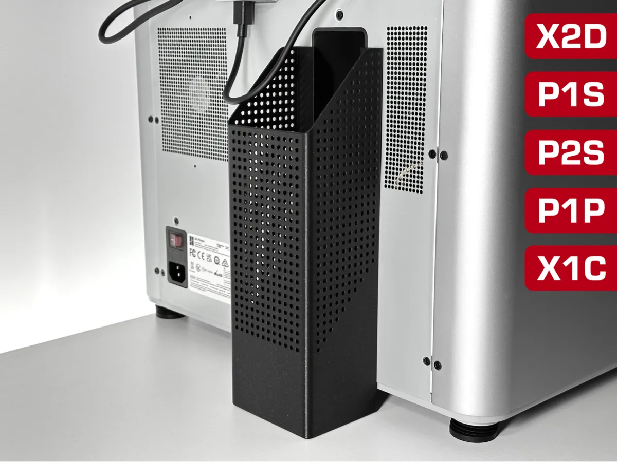

Petite participation à ce post avec ma première vrai realisation sur ma toute nouvelle imprimante BBL PS2.
Un bac pour réceptionner les spaghettis/crottes à l'arrière de l'imprimante.
Imprimante : Bambu Lab P2S (non combo)
Filament PLA (assez ancien... 6 ans).
Durée : 2H30
Tous les paramètres d'impression pris par défaut.
J'ai qq soucis d'adhérence au plateau avec de petites pièces (Benchy, Cube) avec ce filament.
Alors autant l'utiliser pour une piece utile, mais où les dimensions et la perfection de l'aspect ne sont pas vitaux.
L'aspect général est très correct
Même si je remarque que sur les photos ça rend moins bien qu'en réalité.
Bon les trous ne sont pas parfaits sur le dessus...
Mais pour l'utilisation c'est très bien.
Il faut que je m'achète du PLA BBL pour lever le doute sur le fait que mon problème d'adhérence vient du fait de l'âge du PLA...ou pas.
