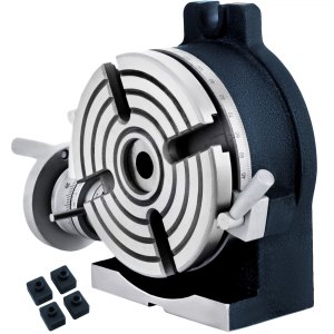

Ayant revendu mon (trop petit) plateau tournant 100mm, je suis donc à la recherche d'un plateau tournant adapté à ma fraiseuse type "HBM 45"
Je souhaite avoir un plateau à 4 rainures afin, au besoin, de faciliter le montage de petits étaux ou le bridage directe sur plateau : je pense que c'est préférable à un 3 rainures.
Pour la taille : 150mm ou éventuellement 200mm...
Je voudrais une "marque" ayant bonne presse, donc, à la lecture du forum, deux marques émergent : Vertex (Taiwan) et Soba (Inde) .
Vertex peut éventuellement être plus qualitatif, mais pas sûr.
J'ai éliminé les omniprésents Vevor : l'assemblage et la qualité d'ensemble me semble très en dessous les deux marques précédemment citées (finition sommaire, pas de roulement...).
On ne trouve pas de 4 rainures en vente chez Paulimot. On trouve une Vertex 150mm 4 rainures chez RC-Machine, mais le prix grimpe de façon inexplicable (de 290 à 340 !).
J'ai regardé chez nos amis anglais de chez Chronos qui distribue Soba : là on a le choix en 150 ou 200 mm , en 4 rainures, montage et assemblage équivalent à Vertex (montage sur roulements) mais curieusement pour nettement moins cher.
Les deux tables 150 : Soba à G et Vertex à D (en version 3 rainures) :
Pour la taille : 150 ou 200 ??? Choix compliqué....
Le 150 présente l'avantage de rendre 25mm en hauteur de plateau (75/100) et plus de 30mm en hauteur de pointe (103/135).
On peut encore poser un mandrin de 125 avec faux plateau (des vis chc M8 passent tout juste)
On peut également monter un petit étau de 75mm.
J'ai conservé les disque de divisions, la manivelle et la contre-pointe de mon ancien 100mm et je pense qu'ils s'adapteront directement sur un 150 (mais pas sur un 200mm)
Le 200 permet une plus grande surface de travail, en gardant une hauteur dans les limites du raisonnable, mais il est très haut (environ 270 contre 200, hauteur totale avec la bride), peut-être trop haut....
Bref, au delà de la taille, est-ce que certains d'entre vous possède une table Soba ? Quid de la qualité de fabrication ? Quid des défauts de géométrie ? Concentricité ? Gauchissement du plateau ?
J'ai déjà par le passé commandé chez Chronos et c'est une maison sérieuse, j'ai toujours eu des accessoires de qualité (Soba, d'ailleurs...) .
Pour les prix, chez Soba : le 150 est à 220€ livré (+ 37 droit de douane, foutu brexit ! Donc env. 260 au total) et le 200 est 260 livré (+37 dédouanement, donc env. 295€ au total).
Comme ça, je penche vers un 150mm., surement plus en adéquation de la machine.
Pour les 4 rainures : je me fait un film ou c'est vraiment préférable au 3 rainures (sans considération d'adaptation de mandrin 3 mors) ??
Merci d'avoir lu jusque là !!

J'apprecie sur les miens (qui sont plus gros) la presence d'un cône SA40 au centre.
D'abord, on gagne du temps pour mettre la visu à zero sur l'axe du plateau.
Ensuite, il est beaucoup plus facile de centrer les accessoires (faux-plateau, mandrins, montages d'usinages) en utilisant un vieux mandrin SA40 modifie en consequence.
Il y a longtemps, j'ai eu un vieux plateau avec un cône Morse. Ça fonctionne aussi. Mais je trouve ça moins pratique : le centreur se coince, son usinage est plus compliqué.
j'étais passé à l'époque chez RCM et avais pu comparer un no name et un Vertex, le jour et la nuit
Comme il y avais une grosse différence de prix, et ne trouvant pas de BS1-J (diviseur universel), je me suis rabattu sur un 200mm de chez HBM avec son mandrin. Problème, la couronne centrale mal centrée. Pour un usinage ponctuel, il fallait trouver le bon endroit. Pour faire tourner une pièce précisément, à oublier
J'ai racheté un Vertex en 200mm le jour et la nuit pour ce qui est des finitions...
Plus cher aussi

J'étais resté sur mes 3 ou 4 rainures, mais c'est vrai qu'un faux plateau de bridage permet de régler en partie le pbl, cf message de @fauxjetons
Un 200 est un peu grand pour ma modeste chinoise.... Surtout qu'avec sa colonne, plus la tête est bas, mieux c'est !
Le mien est un Vertex de 150 et j’ai fait un plateau de 250mm de diamètre (un peu comme propose @fauxjetons ) sur lequel je peux mettre mes mandrins 3 et 4 mors de 100 et 160mm :tumbsupe:
L'ajout de l’indexation rapide est vraiment pratique à’l’usage :wink:
Reactions: RzO
Le 200 est un peu gros pour la F30MH
Je lui ai ajouté un plateau de 280mm (de memoire) fait maison sur le tour et la F30... Il m'a surtout servi pour usiner les prémices de ma lunette fixe pour ke Celtic 12,lunette avec un gros passage (chantier à l'arrêt comme les autres pour raison de santé...)
J'ai été obligé de mettre une semelle en alu dessous de 3 ou 4mm d'épaisseur, sinon, on peut difficilement tourner la manivelle...
Et le 200 est lourd !
dis donc, t'as géré pour le réalisation de ce plateau !!! Bel usinage, bravo !
Bon, on va partir sur un Vertex 150, 3 ou 4 rainures, finalement, ce n'est pas le principal.
merci pour vos réponses !

Mais pour en revenir au petit Vertex 150mm, là, manifestement et au premier contact, il s'agit de "prêt-à-utiliser"....
J'ai vérifié vite fait ce soir la géométrie de la bestiasse :
Qu'on se rassure, le matériel Vertex est au dessus de tout soupçon :
1 - biais du plateau sur sa rotation (à 0-180° et 90-270°) ≤0.01mm
2 - faux rond mesuré dans le cône central ≤0.01mm
3 - défaut de planéité ≤0.01mm (en chariotant de gauche à droite, à 0 et 90°)
Pas mesuré l'équerre , je regarde ça prochainement, mais je ne m'inquiète pas trop....
Quand je compare ça à aux valeurs mesurées sur un plateau Vevor 200mm (chercher "franco metalo" sur YT) : il n'y a pas photo ! Le Vevor atteint presque 0.10mm sur la mesure #1.....
J'ai ajouté les ressources suivantes, puisque je les avais cherchées :
[edit] : je crois que j'ai fais un doublon avec la doc Soba....

je ne comprends pas ?
j'ai bien mesuré, très basiquement, le biais en rotation et en translation, je n'ai noté aucun jeu. Alors OK, c'est en statique et non en contrainte : d'accord.
maintenant, il se peut effectivement qu'il y ait un jeu axial, mais de façon brut de décoffrage, le plateau me semble très bon... La même mesure avec la même méthode sur un Vevor donne des valeurs entre 5 et 10/100 par exemple : je veux dire, la différence de finition est quand même flagrante...
j'ai essayé de reproduire la même méthode que j'avais vu sur le site de franco-metalo afin de juger de la différence.
de toute façon, je pense effectivement démonter le plateau pour nettoyer , remettre de la graisse neuve et régler le jeu : effectivement, il y a bien 3 vis sous le plateau.
Quand tu en seras au remontage, tu verras que le réglage du jeu de ce plateau tournant par ces fameuses 3 vis + les 3 autres qui font butée est vraiment fastidieux :roll:
