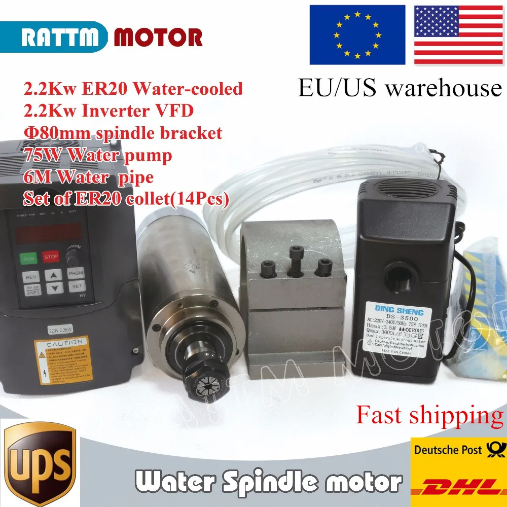

Je suis aussi en train de regarder les broches en 2,2KW (chinoises je pense)
J'aimerais mettre autour de 300 euros environ
Quelques petites interrogations :
1) Est ce qu'il vaut mieux refroidissement à air (apparement plus bruyant) ou à eau (avec tout le système de refroidissement à mettre en place donc peut être pus contraignant) ?
2) J'en vois beaucoup sur Ali, avez vous un fournisseur dont vous êtes content (pas forcement sur Ali) ?
Je vous prépare un petit reportage quand j'ai avancé :)
Merci à vous
à tres vite
Seb
Pour moi sans hésiter le refroidissement à l'eau. Il existe des kits "tout compris" incluant variateur et pompe, par exemple :
Une boite sérieuse : https://rattmmotor.fr.aliexpress.com/store/907217?spm=2114.12010612.0.0.OkKrCT
A l'époque ma commande transitait par l'Allemagne et les prix incluaient les frais de douane, donc sans surprise.
Des explications sur leur sérieux dans la section "Liste des courses" : https://www.usinages.com/threads/re...e-cn-3-axes-pour-metaux-en-gros-tubes.101995/
Merci Momoclic, il a l'air parfait ce kit.
je viens de regarder ton post avec les explications, le vendeur à l'air effectivement serieux.
Chez le même vendeur, je trouve également ce kit qui est disponible en France, donc pas de frais de livraison. il revient au meme prix (si on compte les frais de livraison de la chine, etats unis ne livrant pas en france) mais avec un inverter 3HP. je ne sais pas si c'est mieux ?
https://fr.aliexpress.com/item/32803858678.html?
merci encore
Seb

D'autre part, je compte acheté ma fraiseuse. j'avais eu les conseils de Momoclic sur un vendeur ebay. Je vais partir avec lui mais sur un autre modele (équivalent mais disponible en france)
c'est ici : https://fr.aliexpress.com/item/32803858678.html?
Deux questions :
Est ce que cette fraiseuse vous semble correcte pour mon usage (découpe de contre plaqué dans 95% du temps avec une vitesse autour de 5000mm/min) ?
Que signifie le 3HP sur l'onduleur (ou inverter) ?
merci à vous
Seb
