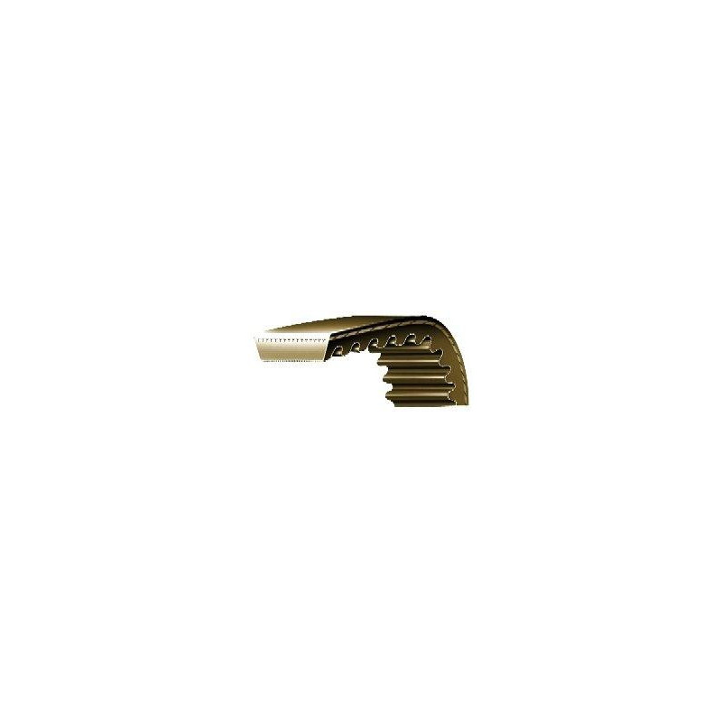

Quel est ton problème exactement avec l'axe X?
Aux vues des photos, tu as une base intéressante, que tu pourrais peut être améliorer?
N'ayant jamais monté de CN, je préfère ne pas toucher à celle-ci qui fonctionne même avec ses problèmes.
Le problème de l'axe X: je n'ai jamais les mêmes déplacements. C'est à dire que sur une même pièce, si j'ai des perçages, parfois ils seront décalés. Hier soir encore, j'ai usiné et j'avais un décalage de + d'un millimètre !
Et sur une pièce usiné d'une longueur théorique de 332mm, la pièce fait 330mm. Et pourtant en Y c'est bon. L'axe X est bien calibré, ça c'est sûr.
Donc je n'arrive vraiment pas à savoir d'où vient mon problème.
J'ai 2 moteurs sur l'axe X branchés en série.
Et avec le nouveau boîtier en cours de montage, je vais tester le branchement indépendant des moteurs. Même si en théorie, ça ne change rien. Je suis tellement désespéré que j'essaie tout ce que je peux essayer (à mon niveau).
Autre problème, la CN vibre lors des déplacements en X faible pour un Y long.
C'est à dire que si je suis au point X10 Y20 et mon arrivée en X10,5 Y200, elle va tremblé. Et c'est de pire en pire en augmentant l'écart.
Pour un déplacement en X200 Y20,5 par exemple, aucun problème par contre.

Je pense que tu as des pertes de pas.
Je te conseil dans un premier temps de réduire l'accélération de ton axe X. Tu peux également passer sur des moteurs à boucle fermé ça aide. Par contre pour les matière que tu usines la courroie n'est pas adapté. Il vaudrait mieux une bonne vis à billes. La courroie c'est bien pour avoir une bonne dynamique avec des axes très rapides mais pas pour les vitesse que tu utilises, vaut mieux privilégier la rigidité.
Edit: vérifie également que les courroies sont bien tendues
Chose que j'ai déjà essayé. Et étonnement, en réduisant l'accélération, j'ai encore + de problème. La CN se met à vibrer...
Et pour une réponse générale, cette CN va rester comme elle est pour l'instant.
Jusqu'à en avoir une seconde qui fonctionne bien, j'aurai au moins de quoi bosser un peu.
Sinon, cet après-midi j'ai démonté les courroies et me suis aperçu que sur l'une des 2 courroies de mon axe X il y avait un problème.
Travaillant uniquement sur la partie avant de la CN, c'est ici qu'il y avait ce problème.

A voir la photo c'est une courroie fibrée
L'idéal ce serait de reprendre exactement la courroie installé d'origine si tu peux encore contacter celui qui t'a assemblé la machine parce qu'elle n'est vraiment pas vilaine et qu'on dirait que le gars sait ce qu'il fait.
On ne réinstalle pas la même courroie puisqu'on constate qu'elle n'est pas assez solide. De toute évidence le constructeur de cette cnc s'est trompé sur son choix.

J'aurais dis exactement le contraire: courroie avec cordes en acier. Si elle passe sur des poulies de petit diamètre ça explique pourquoi elle a été abimée.
Fibrée ça peut être des fils de lin, de la fibre de verre, de l'acier...
Enfin bref, il y'a des fils qui empêchent que la courroie ne s'allonge à l'accélération.
