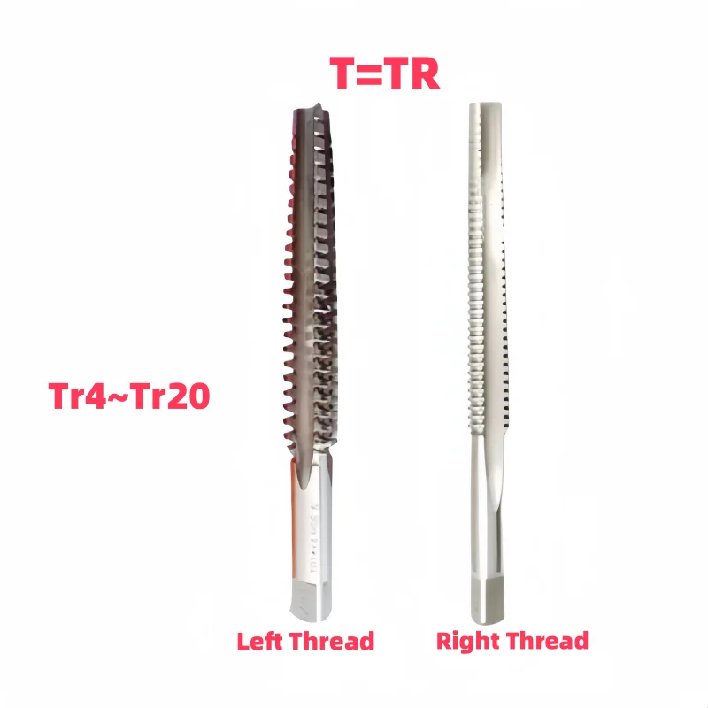

C'est vraiment une bonne idée de faire un taraud, en effet c'est le même outil qui fait la vis et qui va usiner le taraud.
oui ,l'avantage d'avoir fabriquer le taraud , c'est que la vis sera usinée avec le meme outils ,donc un accord parfait avec la noix
Je crois que c'est du filet classique
Non, Tr = trapèze et on voit bien sur les photos ...
Et la filière :
Chez le même fabricant, le taraud:
