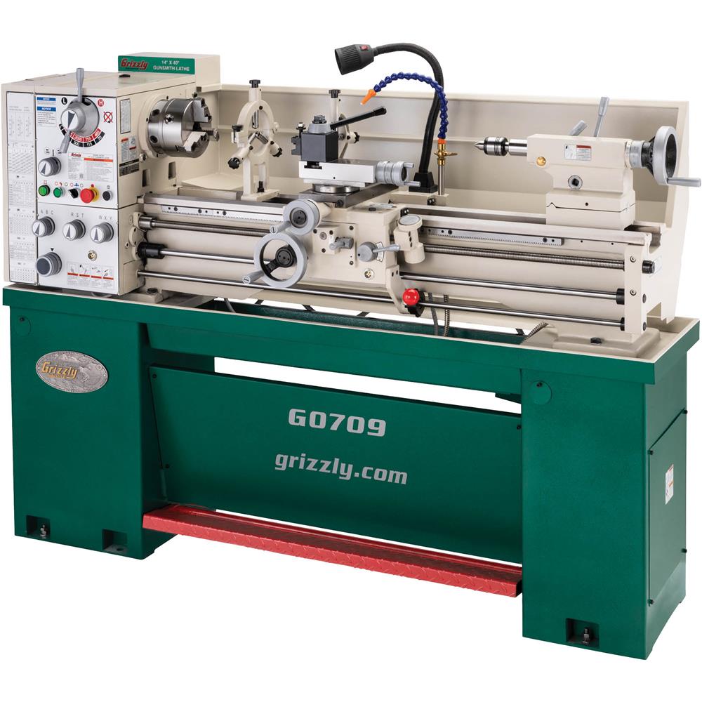

Bonjour à tous !
Comme vous pouvez le constater, je suis nouveau sur le forum (j'ai d'ailleurs laissé une présentation dans la catégorie adaptée).
Je viens vers vous car je souhaiterais avoir votre avis sur les tours "récents".
Et oui, je sais. Bon nombre d'entre vous ne jurent qu'avec les bonnes vieilles machines Européennes avec 200 tonnes de fonte :)
Mais là n'est pas la question. Etant donné que je suis un amateur, j'envisage un jour, si j'en ai les moyens, d'acheter un plus gros tour (que mon petit Holzmann chinois).
Je regarde souvent les annonces sur Leboncoin, et la plupart du temps, il s'agit de vieilles machines en triphasé (chose que je n'ai pas), et qui pèse très (trop) lourd (que je n'ai donc pas les moyens de déplacer).
Je connais deux youtubers, l'un Américain et l'autre Français, respectivement FarmCraft et Ultimate Making. Le premier utilise un gros tour de marque "Grizzly", et l'autre des outils (dont un petit tour Optimachines).
Je souhaiterais savoir, si jamais j'ai les moyens d'acheter un "gros" tour à métaux, quel serait la "meilleur" marque, et lequel des produits (liens ci-dessous) vous achèteriez.
Dans les deux cas, il s'agit de belles machines. Concernant les différences, j'ai constaté que le tour Grizzly a plus de longueur d'entrepointe, et possède un système de lubrification/refroidissement des pièces.
Les caractéristiques fondamentales selon moi, pour un tour à métaux, serait (en dehors de la fiabilité), une bonne longueur d'entrepointes et un moteur en monophasé.
Que pensez vous entre ces deux marques, et de ces deux produits ?
Merci beaucoup pour votre aide,
Passez une bonne journée !

Visiblement tu as l'air de vouloir acheter du matériel neuf mais je noterais une chose pour le même prix (qui est pour le moins conséquent) tu peux avoir des machines remises à neuf de la même dimension et du même poids (Et un moteur triphasé ça se change :lol:)
Selon ce que tu veux faire la longueur d'EP est toujours un plus. La lubrification est aussi un point positif (surtout pour l'usinage de l'acier/métaux durs)
Il y a beaucoup plus de critères à prendre en compte : préscence d'une barre de chariotage (les deux l'ont), Le type de broche, passage de broche, banc rompu ou non, diamètre admissible au dessus du banc, avance de travail sur les deux axes, présence d'un frein, graduation des verniers impériale ou métrique, etc...
Ne pas oublier que Grizzly est situé en Amérique (de mémoire) et que pour la livraison le prix risque de grimper.
Je n'ai pas regardé dans le détail mais les deux modèles ont l'air similaires. C'est des tours de bonne dimension déjà.
Ceci dit, le Grizzly est livré avec un moteur triphasé
Le choix te reviens, tu sais mieux que nous ce que tu souhaites faire avec ce tour. Le tout est de savoir comment faire ce que tu veux et donc quelle machine répond à tes attentes d'après ses caractéristiques.

Au vu du prix et de la masse des machines, tu as, dans la même catégorie des machines comme les Muller & Pesant, les Celtic 12 (500, 750 DEP) ou 14 (750, 1000, 1500 DEP) qui ont environ les mêmes caractéristiques. Il y a d'autres (anciennes) marques qui ont peu ou prou les mêmes caractéristiques. Pour ce qui est des revendeurs d'occasion, il y a le choix, à déterminer en fonction de ta localisation. Citons pour mémoire RDMO, Euremachines, Sébastien Jobert, etc.
Euremachines refait des machines à neuf. C'est un exemple.
Que ce soit optimachines ou grizzly, ce sera aussi du chinois !
D'autre part Grizzly sera équipé de moteur 120V, sauf à avoir un service international mais j'en doute.
Qu'est ce qu'un banc rompu ?
Un banc à rompu est un banc comportant une partie amovible sous le mandrin. Permet de prendre des pièces de plus grand diamètre. Pas toujours très utilisable si la course du transversal ne permet pas d'accéder à la périphérie de la pièce.
Et une barre d'alésage ?
Barre de chariotage. C'est une barre parallèle à la vis mère qui permet comme elle de faire avancer le traînard (ou le transversal) mais sans utiliser la vis mère et sa noix pour les opérations de chariotage.
J'ajouterais que dans ce genre de tour, je privilégierais un moteur tri monté sur un variateur de fréquence :smt023

en effet , l'année n'est pas terrible .... le banc rompu est un vide sous le mandrin pour prendre des diamètres + importants ( jantes par exemple )
la barre d'alésage est un outil à mettre sur la tourelle , comme les autres ; mais la longueur permet avec l'outil tranchant sur le bout de rentrer dans les trous au centre des pièces et usiner ce trou avec un diamètre précis
