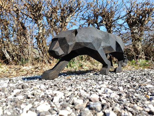

Mon dernier chien ballon doré a la feuille d'or, mais pas encore fini le dorrage. J'ai choisi de garder un aspect brut pour pas qu'on devine le ligne de l'impression 3D :)
Pour ce qui est de la panthère, je l'ai terminé pour la bonne cause, le résultat est ici :
Il y a d'autre réalisation imprimé 3D sur le site aussi ;p
