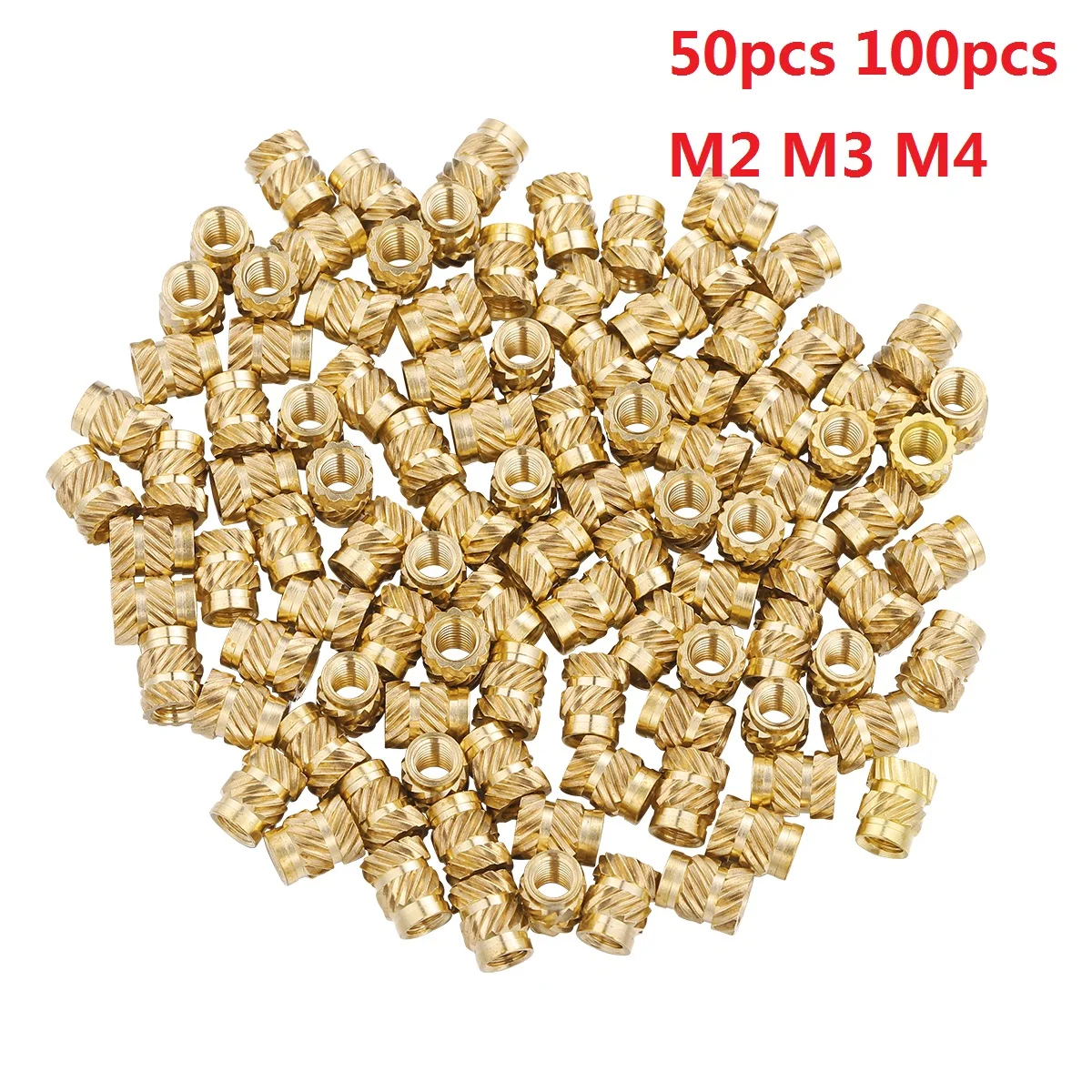

tu les place comment ? poussés en force à froid ? à chaud ?

Bonjour et désolé, je n'avais pas eu de notification suite à ta question, et en ce moment je ne traine pas beaucoup sur le forum.
Pour les inserts j'utilise du rond en laiton sur lequel je fais une passe avec une pointe a tracer dans un porte outil. Ça va donc rainurer ma pièce. Je fais aussi un chanfrein pour faire rentrer facilement.
Sur la pièce imprimé je passe un coup avec un foret tenu dans un mandrin à main pour elargir le trou au bon diametre. Finalement je colle la pièce a la cyano. Ça tient très bien, à condition d'avoir fait ce rainurage avant, sinon l'insert va glisser.
Mais tout ça c’était AVANT. Depuis j'ai découvert ces trucs :
Il suffit de le poser sur le trou imprimé, puis de le faire rentrer en utilisant un fer à souder : Le plastique va fondre puis se solidifier à nouveau. Plus besoin de se faire chier à les fabriquer, et ça ne coute pas cher. La résistance est très bonne. On peut aussi les coller.
