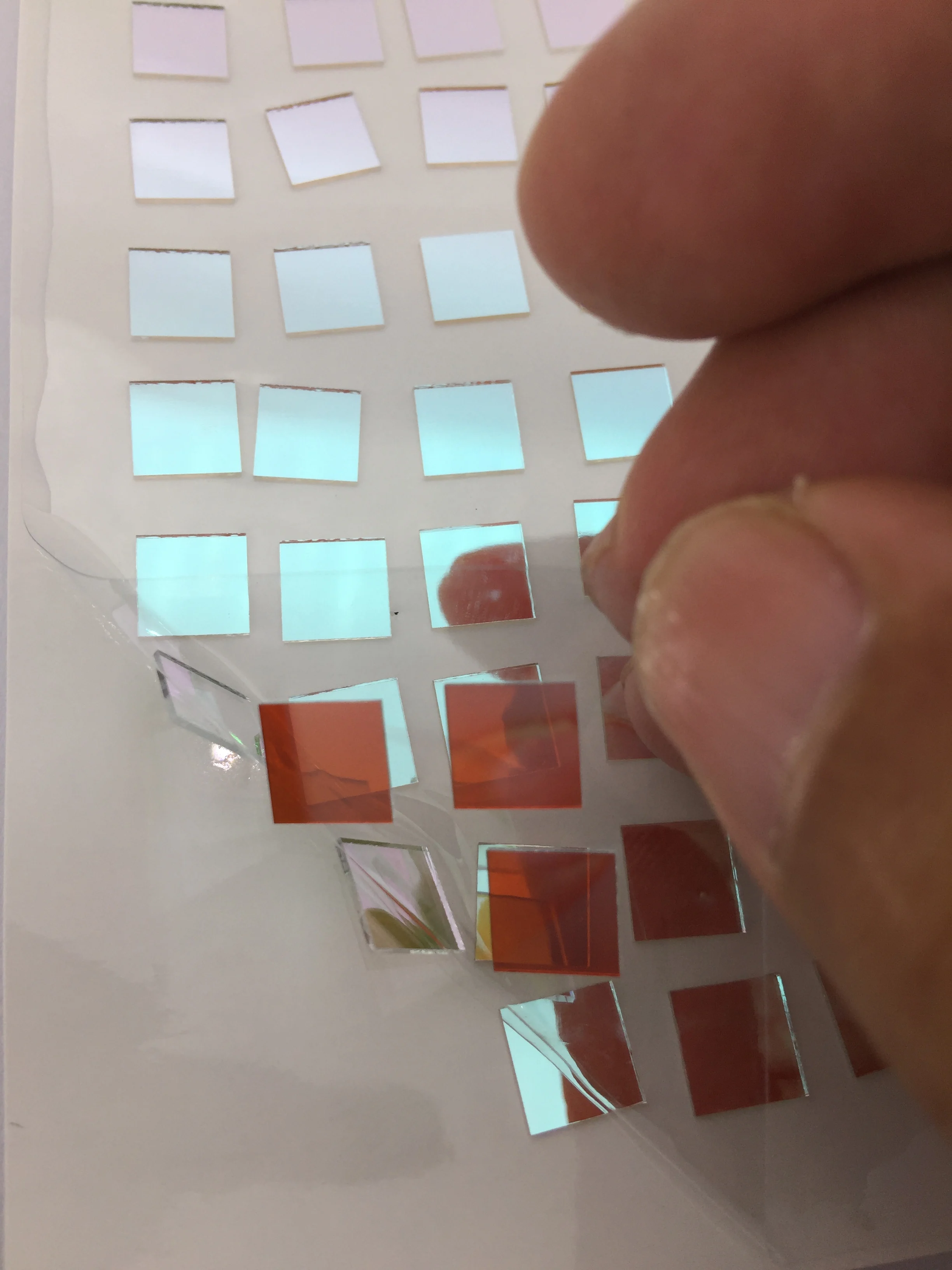

Ma toute première pièce en résine :
C'est une roue à filtres (de 8mm de coté, sauf un qui fait 10mm).
Je suis impressionné par la finesse de la pièce.
Dudulle
Bonjour Dardar88
Cette roue va prendre place devant un capteur, afin de mesurer la quantité de lumière dans différentes couleurs.
C'est pour un petit projet d'astronomie, mais je dois avouer que je pars un peu à l'aventure...
Dardar88
j'espere que tu n'es pas daltonien :-D ,ce serait pour faire un chopper destinée a de la spectro ? ,bonjour la synchro ...compliqué
mais passionnant !
(l'approvisionnement pour tes filtres vient d'ousque ? )
