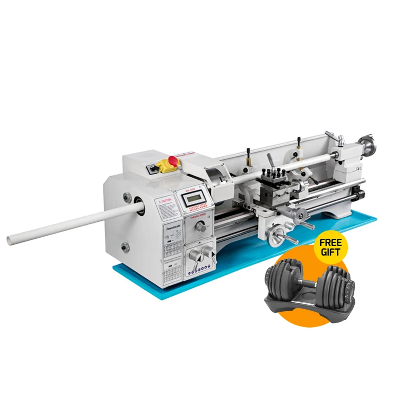

Bonjour a tous.
Cela fait bien longtemps que je n'ai pas posté par ici.
J'envisage de me prendre un tour vevor Mx600B qui en termes de gabarit et de capacité va me suffir
Je voulais votre avis sur cette machine, j'ai vue que certains avaient eu des soucis avec vevor.
J'aurais voulu savoir aussi si des solutions existait pour une avance automatique du porte outils pour le décolletage.
Merci par avance a tous.

Pour l'avance automatique sur le transversal, il semble difficile de l'envisager mécaniquement si la machine n'est pas prédisposée. En revanche, peut-être qu'avec un motoréducteur couplé à la vis du transversal, c'est possible ?

Le porte outil n'avance pas , on le fait avancer! soit par le petit chariot, soit par le transversal, ou par le trainard ( le minimun si le tour a une avance auto). pour résumer de quelle avance manques-tu?

Oui c'est bien se modèle il existe avec avec un moteur plus gros mais le modèle est le même.
Pour l'avance je pensais effectivement à un moteur pas a pas couplé a la vis, se que je ne sais pas c'est si il existe des kit tout prêt ou si c'est uniquement un montage artisanal.

Vu la taille du tour, pour le dressage de faces, fait le manuellement. Je ne connais pas la hauteur de pointe de ce tour et quand bien même tu devrais dresser des faces de 200mm ou plus ; assez souvent, dans ce cas changes de tour... Eternel problème ; on prend " petit " et on voudrait qu'il fasse tout! définir les besoins avant tout achat c'est le ba-ba . @nicoyote Dis nous pourquoi tu as besoin d'une avance transversal...
Ce type de petite machine a une vis mère, qui assure aussi l'avance du traînard. L'écrou d'entraînement est débrayable.(levier sur le tablier). En revanche, il ne semble pas équipé pour une avance auto sur le transversal (dont la mécanique d’entraînement serait dans le tablier, qui là semble une simple plaque massive). Il y a une boite d'avance (et de filetages), et différents pignons interchangeables sur la lyre (classique).
La doc est très basique comme d'habitude, et ne mentionne pas d'avance auto sur le transversal. Ni d'option en "post équipement" pour cette fonction.
Il faudrait trouver des vues éclatées ou une liste des pièces de rechange pour être sûr.

Concernant la possibilité mécanique d'entraînement du transversal :
- Barre de chariotage séparée de la vis mère. Solution standard des tours classiques d'outilleurs.
- Vis mère avec rainure type clavette sur toute la longueur. Tours "made in China", type HBM. La vis mère assure les fonctions chariotage et filetage, la mécanique dans le tablier est classique. Le prix s'écarte sensiblement de celui de la machine envisagée.
- Vis mère "simple", engrenant sur une roue tangente à denture hélicoïdale au pas de la vis, axe parallèle à la vis du transversal. Avec jeu d'engrenage dans le tablier pour attaque de la vis du transversal. Crouzet le faisait. Solution intelligente mais problème possible d'usure de la roue tangente.
Aucune de ces solutions n'est à la portée de "l'amateur moyen".
Le plus simple reste l'ajout d'un motoréducteur sur la vis du transversal, pilotable en vitesse de rotation. Certains ici l'ont fait sur le petit chariot, mais je ne retrouve pas les fils de discussion.
