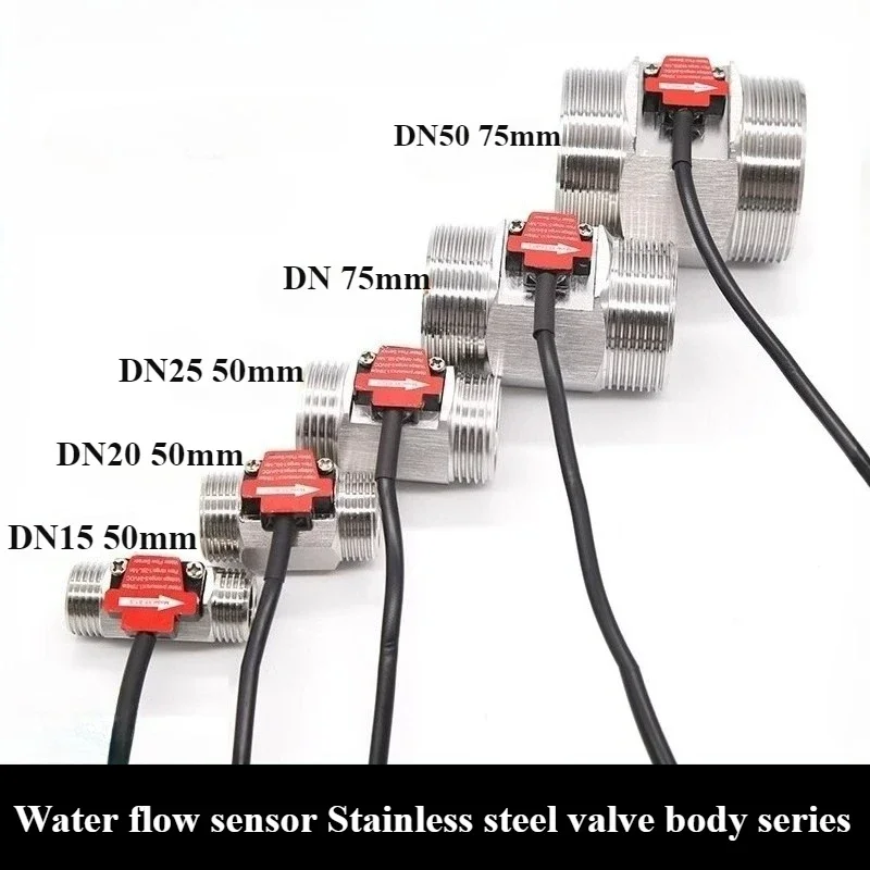

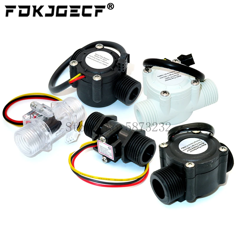

Un exemple de capteur de débit
Ca te sort un signal carré 5V (si alimenté en 5Vdc) avec la fréquence proportionnelle au debit...
Facile à gérer par un Arduino...
Quel debit maxi veux-tu mesurer?
Tu veux vraiment mesurer le debit ou juste savoir s'il y a un debit au pas...
Pcq il y a aussi des capteurs digitaux (qui te disent s'il y a passage d'eau ou pas)...

A voir, le diamètre de la tuyauterie.
Le diamètre interne des plots d'entrée/sortie sera une bonne indication de ce qui est utilisable.
