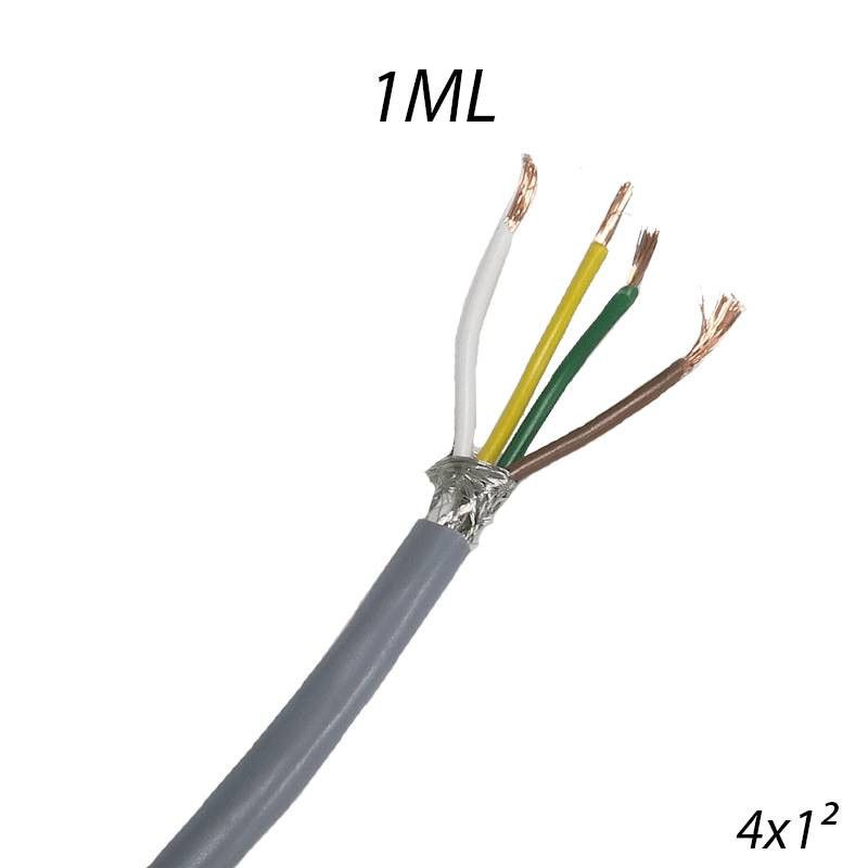

le vdf + la broche est en blindé de 4x1 mm2 , (avec un 4eme en jaune comme tu me l a dis et racordé au gnd + le blindage)
je ne vais pas prendre ca pour un potar :smt017 , de toute facon je n'ai rien d'autre hormis du cable de telephone qui est blindé.
cable gris
acheté ici
Le lien etait bien pour le câble VdF-Moteur... mais sur le lien il y avait différentes sections et nombres de conducteurs...
Et je t'avais bien expliqué pour les signaux Ana bas niveau...
Mais bon... :spamafote:... ce n'est pas la première fois... :roll:
