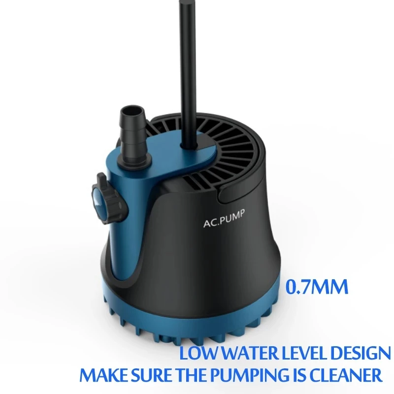

:mrgreen: On a la même et je te confirme que ce n’est pas une pompe pour arroser le jardin !
A voir, le diamètre de la tuyauterie.
Le diamètre interne des plots d'entrée/sortie sera une bonne indication de ce qui est utilisable.
le dia. est de 8 externe, donc je suppose 6 intern,
il n'y a pas de goulot d'etrangement, on va dire ça pisse, et encore une pisse d'un vieux de 70 ans :-D

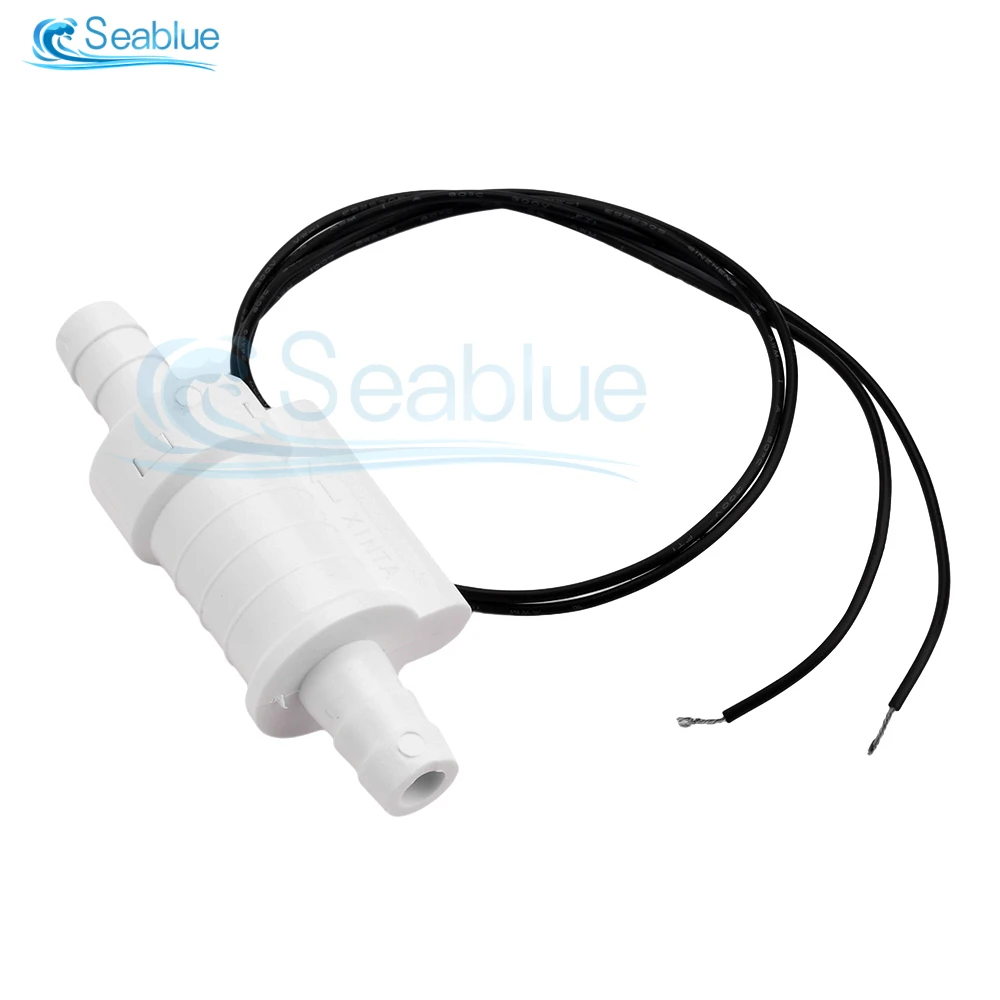

Merci Patrick, ce type correspond à mes besoins, mais il donne pas le dia. des embouts :smt017
C'était un modèle trouvé vute fait pour te montrer ce qui existe...
Si c'est une sortie TOR (tout ou rien) qui te convient je peux regarder d'autres modèles...
oui ce type me va tres bien, un grand merci :smt023
j'ai pas besoin de mesurer un debit, je veux juste savoir si la pompe debite de l'eau pour interreagir avec UCCNC et stopper le prgramme en cas de disfonctiionnement.

Sinon tu peux aussi utiliser les modèles à impulsions et simplement attaquer une relais temporisé qui va rester collé tant que la fréquence est suffisante... et te donner un contact "Debit OK" sans avoir besoin d'un Arduino...
Et l'avantage le seuil sera reglable...

C'est étrange ton mauvais débit, avec ma pompe d'aquarium de 60W (et pas 60 L comme j'avais dit :oops:), j'ai un super débit.. en fait elle est donnée pour 3000L/H, je suis pas du tout sûr qu'elle peut les débiter, mais en tout cas elle crache bien, c'est ce modèle (plus dispo pour le moment) :

... il faut que je regarde il me reste qu'une seule entrée sur mes cartes , donc je ne sais pas encore ce que je vais faire
Ben là tu aurais une entrée qui est à 1 tant que le débit est supérieur au seuil que tu as réglé sur le relais et qui tombe à 0 dès que le debit passe en dessous du seuil fixé.
A toi de voir... je te trouve le capteur et le relais qui va bien si tu veux aller plus loin dans ce sens.
oui Patrick, cette solution me plait bien, merci
OK... je regarde.
Quel débit veux-tu comme seuil (Réglable bien sûr)...
Corps en laiton, inox ou plastique...?
Quel type/diam. de raccord ?

Ce n'est pas bcp comme diam. de tuyau... ce n'est pas pour cette raison que tu as un faible débit... trop de perte de charge...
Ces pompes (aquarium, bassin,...) sont plutôt prévues pour des tuyaux style 1/2"...
J'utilise ce genre de pompe pour l'arrosage sur ma scie à ruban... et j'utilise du tube silicone 10/12...
Ta pompe fait 3.5 m de CE soit 343 mbar de pression... pas des tonnes dans un tuyau de 5 mm...
Quelle longeur de tuyau as-tu entre la pompe et la broche...?
AMHA, il faudrait que tu mesures le débit réel que tu as avec cette configuration.
Très simple,tu prends un bidon de 2 ou 5 L, tu mets le tuyau de retour broche dedans et tu mesure le temps qu''il faut pour le remplir...
2.5 L en 2.5 mn soit 1L/mn, ça ne vas deverser des innodations :mrgreen: dans la atelier.
mais ça semble suffir pour maintenir la temperature de la broche
