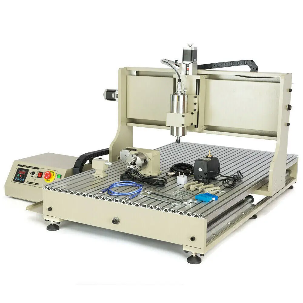

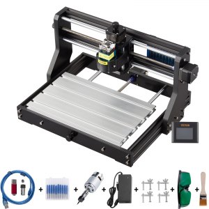

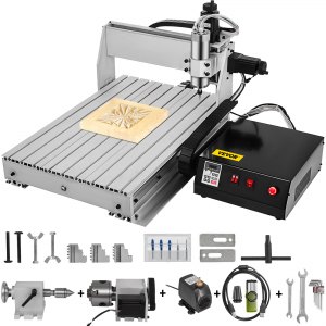

la suite dans l'ordre (prix haut en premier):
pour le laser, il faut pouvoir le changer (puissance) et mettre un fraise et il faut du Z déjà que les 45 voir 55 mm sont pas folichon sur celle que j'ai montré, celle spécifique que tu me montre, non pas de Z (sauf erreurs). pour la destruction de la colle, il faut aussi passer des truc un peu épais tablette ext.
le prob de la premier de celle que je montre, c'est aussi le poids ! dans les 150kg (et le prix 2000€, pour une machine qui ne passe pas le métal)
la deuxième, elle est complète, taille (400X600X7,5)/4 axes/mach/ mandrin, contre pointe ext.
manque que le laser 40€ en 20w (suffisent pour moi) mais il disent que la carte mère ne supporte pas le laser ? (j'ai posté une demande, ont verra)
la troisième que 3 axes, et logiciel très (trop) simple.

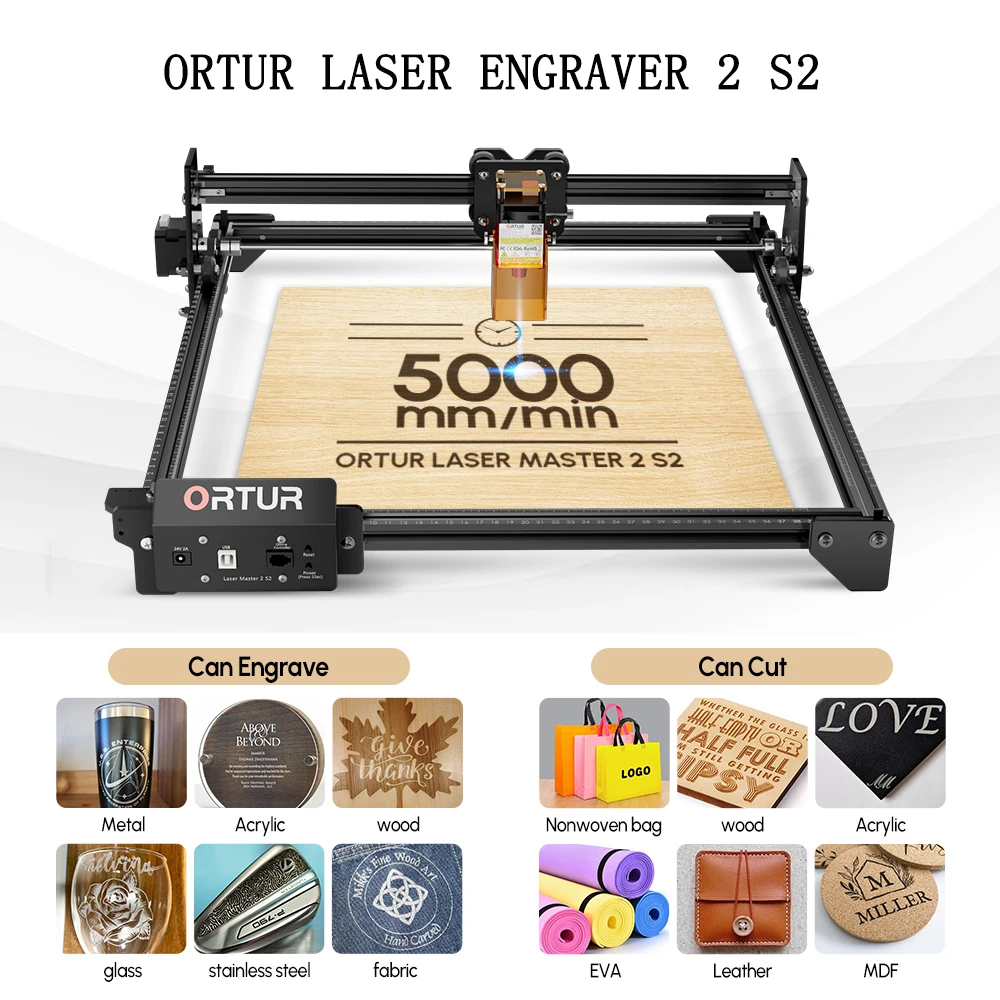

Pour le laser,
Il y a beaucoup moins de contraintes mécanique. Il faut pouvoir aller vite avec une bonne précision. Une structure légère rapide est appropriée. Les logiciels de pilotages ne sont pas les même.
Les "grosses" cartes sont prévues pour gérer des broches, le plus souvent via un VFD. Il n'y a pas de sortie PWM Laser.
Les petites cartes (grbl), avec driver moteur intégrés, peuvent souvent faire les deux.
Ma petite carte "mach3" ne permet pas le pilotage laser.
Si ton premier intérêt pratique est le laser, en plus de l'apprentissage, je te conseilles une petite graveuse laser et pas une micro-cnc équipé d'un laser. Tu auras plus facilement, pour un coût moindre une machine réellement adaptée à ton usage.

T'inquiètes pas, apprendre 2 axes ou 3 axes quand on débute, c'est pareil. Il est possible ultérieurement d'adapter un Z motorisé sur une graveuse 2D (autre apprentissage).
On apprend un pas après l'autre. Il vaut mieux des bases solides que des raccourcis incertains.
Pour les CNC, on parle souvent de 2D 1/2, majoritairement des successions de passes sur un plan puis un autre, le balayage à travers plusieurs hauteurs est plus artistique que technique. Ne me jeter pas de pierres, si je simplifie un peu trop la vision.
Un 4ème axe rotatif, c'est une autre mayonnaise. Il faut un logiciel de CAO et de pilotage qui le gère et apprendre leur fonctionnement.

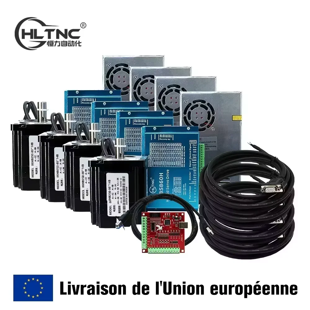

GRBL gère le 4 axes
à une info intéressante ! car les filetages, je pensai sur le 4 eme axes, du reste le mandrin asservi ne doit pas être à la hauteur ?
compte environ 200/250€ pour une carte d'axe dans ce genre
c'est une info ! en fait même si je prend une chinoiserie, je peu la faire évolué sans cassé ma tirelire !
en fait c'est l'idée que j'ai dans la tête, à partir d'un premier produit acheter par étape pour faire mieux ext.
ça doit tourner autour de 800/1000€
ouf ! 1000+200+400 (4 moteurs) ext, plus la fraiseuse à construire c'est beaucoup trop pour le premier projet.
merci beaucoup pour cette info, qui me permet de comprendre plein de chose pour mon projet présent et future.
