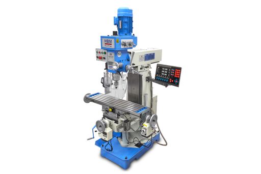

je possede depuis 18 ans.. une HBM 60 et bien je n'ai jamais rien fait dessus , seulement quelques changement d'huile , par contre j'ai beaucoup fait avec.... ces commentaires sur le matos Chinois sont exagérés et il suffit de voir les autos et motos
Chinoises envahir le marché , personne ne reprend et modifie les produits...il faut constater qu'ils sont devenu redoutables.....
