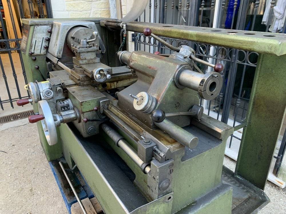

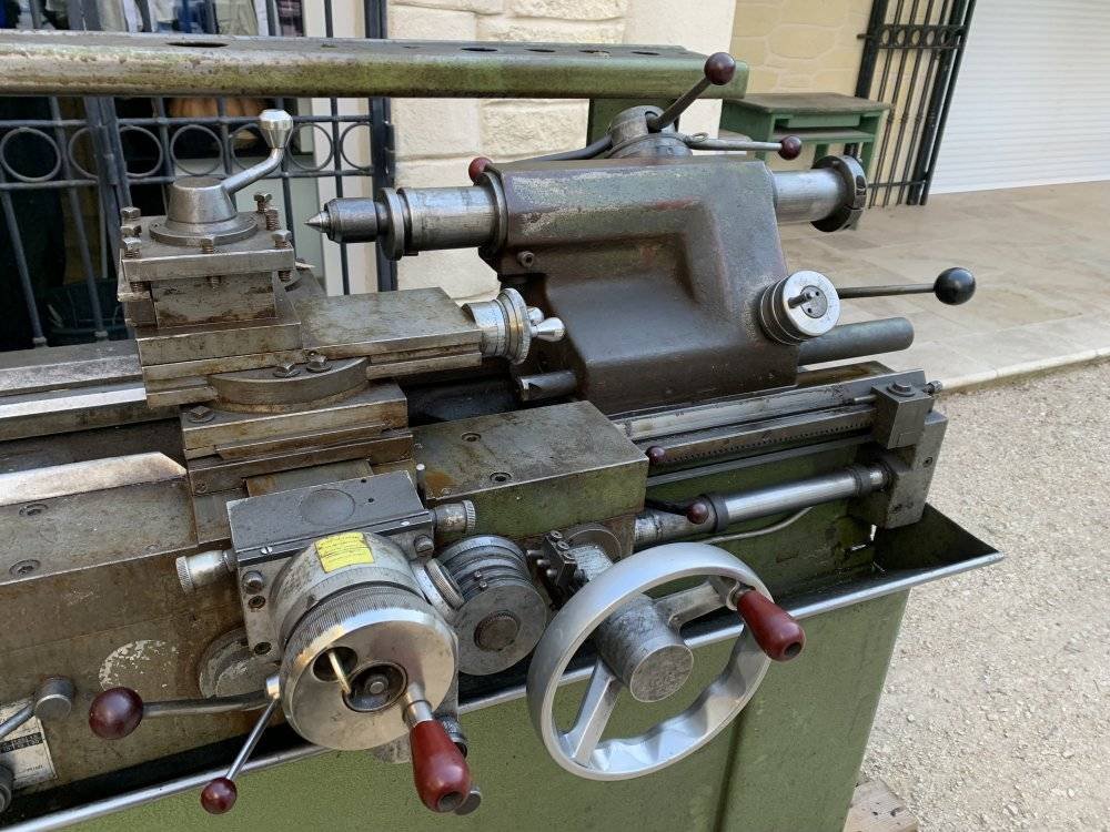

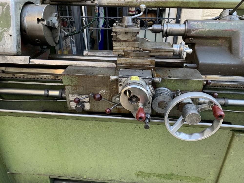

voila j ai besoin d un conseil, étant tout a fait néophyte dans ce domaine j ai l intention d acheter ce tour ci HBX 360 TYPE C
il a pas l air en mauvais état et d un prix raisonnable ,le vendeur ma dis qu' il avait changé tout les joints hydraulique .
voila je dois allé le chercher vendredis dite moi si sa vaut le coup? Si vous voyez des défauts .
merci d avance .
ont dirait qu"il a goutté à la fonte et pas une fois au vue des copeaux
donc prudence
regarde bien les traces usure et les jeux
la fonte récuré les glissière et le banc du trainard ...........
Effectivement, les résidus de fonte sont abrasifs, mais peut-être que cette utilisation est la dernière et aussi temporaire ?
Voir les jeux, planéités, etc...

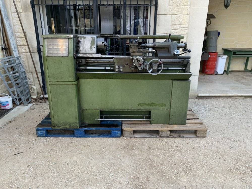

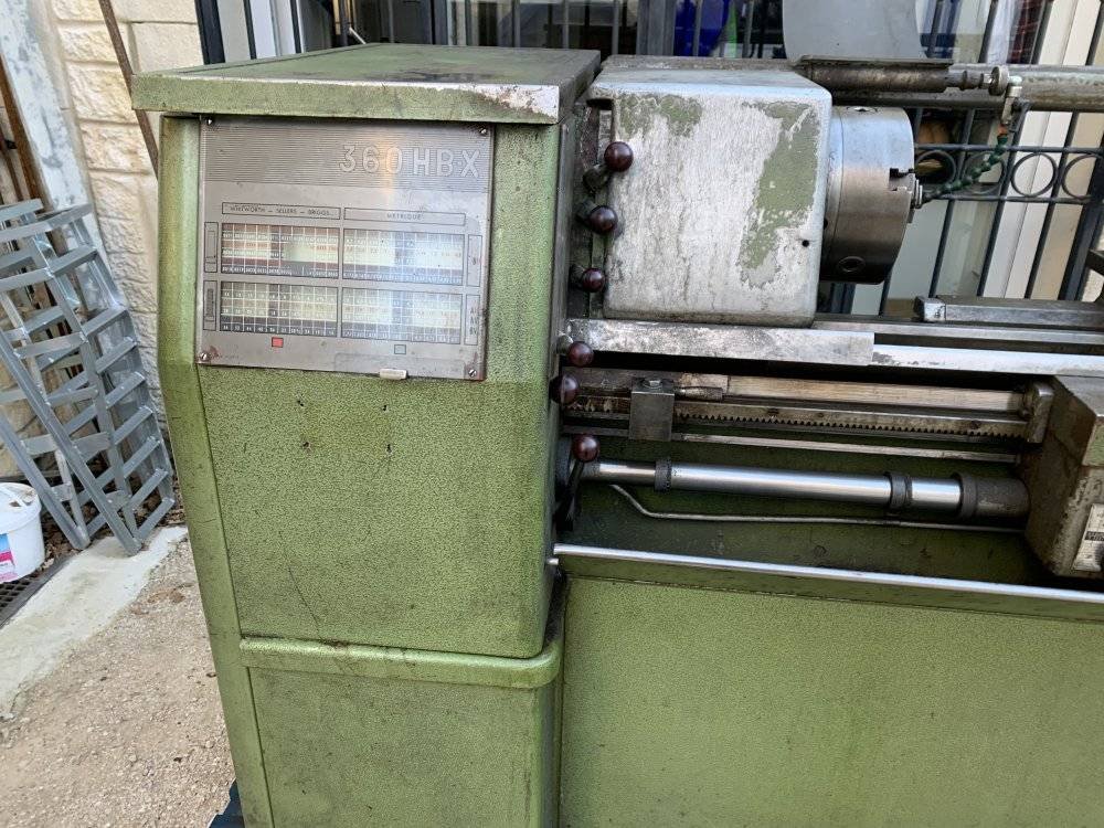

bon voila hier j ai finalement craqué pour le tour ,état général passable le bonhomme a refait les joints hydraulique ,il ma donne la pochette de vieux joint je le crois sur parole au point de vue fonctionnement tous marche il manque juste une manette qui et cassé pour la force du trainard ,
je l ai chargé sur ma remorque et tien bon la baraque je me suis braqué 200 bornes en plus avec vend violent c étais du sport .
ce matin mon marchand de matériaux et venus avec le camion grue pour le débarquer ,je l est mis dehors devant le garage car faut que je fasse le carrelage de celui ci donc ont vas évité les manip vue le poids de la bête.
il na pas besoin d une rénovation de fond en comble quelques bricoles un très gros nettoyage et ensuite ont verras venir .
c est vrais que c est une belle bête Gaston mais a investir qui peut le plus peut le moins .et puis si je ne me en sort pas je pense qu' il traineras pas sur le net a la vente .

T’as vraiment pas peur pour la manutention, le carter est presque le mieux maintenu dans l’histoire :smt107
Pour l'élingage le tour penche un peu c'est sûr, mais ce n'est pas fondamentalement très différent des préconisations constructeur. Il aurait peut être fallu déplacer le trainard un peu plus vers la poupée fixe pour mieux équilibrer.
Et puis Cazeneuve aurait pu aussi mieux se débrouiller pour éviter l'emploi d'un outillage spécifique pour soulever son tour :smt003 !!
Edit : cerise sur le gâteau, il faut en plus leur retourner l'outillage une fois l'installation faite :eek:. c'est du consommable leurs machines alors ?, ça ne sert qu'une fois :rirecla: ?
