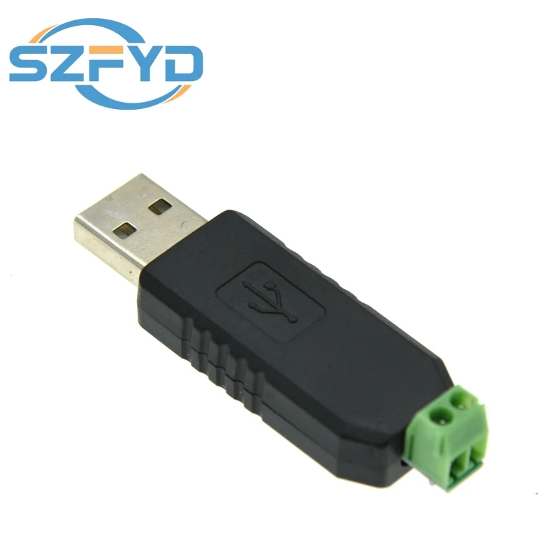

j'ai decouvert l'existance du plugin hyplugin14 pour piloter le vfd huanyang de ma broche hf via modbus (au lieu de me prendre la tete avec des relais sur ao1 cw ccw).
il y aura 2 profils sa40 horizontal 50/2500rpm et vertical 40/2000rpm avec 12 pulley chacun et codeur et 1 profil hf via modbus usb rs485 (le dongle à 2euros doit être entrain de voyager)
ça c'est pour le pilotage, j'utiliserais un inverseur de source pour selectionner où va la puissance.

dongle USB RS485 (avec sortie D+ D-)
le dongle est relié au VFD avec un cable torsadé blindé
D+ dongle = RS+ VFD
D- dongle = RS- VFD

décompresser 'ch341ser' puis lancer 'setup' selectionner 'ch341ser,inf'

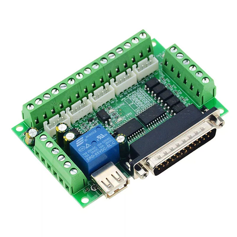

Réponse un peu tardive, mais oui, logiquement si tu n'utilises pas les 2 broches en même temps ça peut se faire.
il te faut 2 profils UCCNC différents, un pour chaque broche plus une BoB basique mais avec un convertisseur 0-10V intégré (PWM>0-10V) et un relais M/A, genre ST-V2 que tu branches sur le port 3 de l'AXBBE, ce qui te fera une sortie 0-10V indépendante supplémentaire (et un relais M/A), ensuite il suffit de configurer les bonnes pins dans SPINDLE pour chaque profile, un utilisant le 0-10V de l'AXBBE et l'autre celui de la BoB supplémentaire ... enfin je pense ;)
exemple une ST-V2
Sur la ST-V2, PWM sur pin 1 et relais M/A sur pin 17, sur port n°3 de l'AXBBE.
pour les 50Kg de carter en plus sur la table, je ne pense pas que ça change grand chose, sur la mienne, ce n'est même pas le poids de l'étau ! (60Kg il me semble).. et je ne parle même pas du plateau circulaire qui doit en faire encore 20 de plus ! ... je suis obligé d'utiliser un petit chariot élévateur pour le mettre en place !
merci quand même, mon port 3 est déjà encombré par l'UCSB, mais ta suggestion est pertinente (j'ai acheté le lot axbbe, ucsb, uccnc + 2 alims qui ne me serviront pas)
